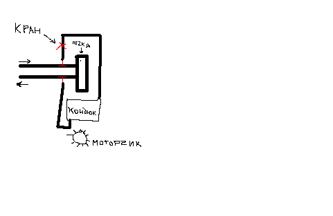

Виставод, Штатного отопителя не хватает?? Для чего огород городить?
Если уж на трассу гоняешь постоянно, то сделай дополнительный (вместо) испарителя кондиционера, делал такую штуку на Leone, ЕА-82.Спускаешь фреон, паралельно врезаешься в шланги печки, на один из шлангов ставишь кран тойотовский. С задних сидений будут орать- "Выключи печку!"
Если заинтересуешься, расскажу более подробно. Но естессено кондиционера у тебя не будет..

А ДАВАЙ ВАЛЯЙ!!!!!!!!!
у меня кондея нету уже оооочень давно. за лето только один или два раза пожалел об его отсутсвии...! тк езжю постоянно 70-80 то хватало естественного обдува..)

1.Покупаешь 1,5 - 2 метра шланга на 16, 10 хомутов (хороших) под этот шланг, 2 тройника на 16, кран (как у тебя на печку, я ставил тойотовский)
2. Спускаешь фреон на улице, снимаешь испаритель кондиционера (стоит между моторчиком печки и теплообменником печки), чистишь его воздухом с наружи, отрезаешь тонкие трубки, для того чтоб надеть на концы шланг на 16, крепишь шланги хомутами. Убираешь уже не нужные трубки системы кондиционера, затыкаешь вход и выход на компрессоре кондиционера. Сливаешь тосол.
3. Вставляешь обратно испаритель кондиционера с уже надетыми шлангами, которые выходят в моторный отсек.
4. находишь удобное место для врезки в шланги отопителя, с таким расчётом, чтоб было место для установки тройников, а так же чтоб шланги, которые идут на испаритель кондиционера не перигибались.
5. После тройника на шланге подачи поставь кран (обязательно, а то будешь потеть). Тройники ставь лучше металлические, или специальные пластиковые, часто встречал в автомагазинах. Все соединения крепятся хорошими хомутами. Собираем, заливаем тосол, пробуем.
Схема врезки- паралельно!
Прилагаю схемку, правда оч. каряво нарисованную. Так можно сделать практически на любой машине, где стоит кондиционер. Про холодный салон можно будет забыть навсегда..
