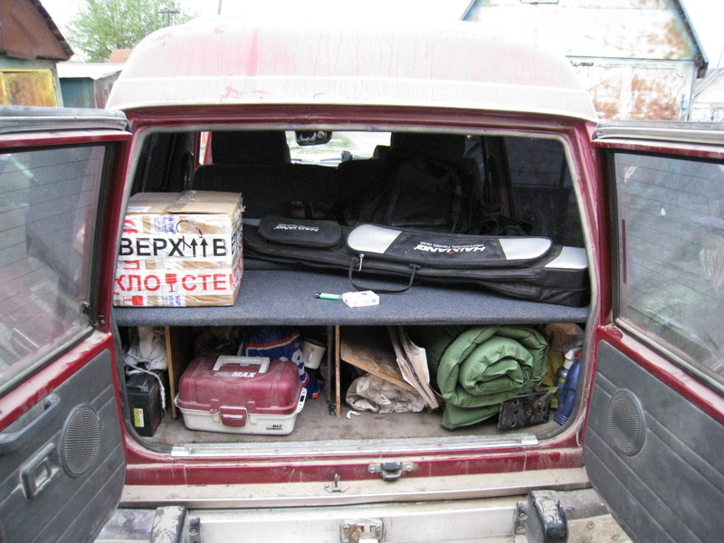

народ.. вот фото.. .
вот сафарь.. как думете - как это сделано? в смысле материала и способа крепления? хочу так же сил ... нет... тем более лето впереди...
ага.. счас посмтрел на фото.. получается вопрос звучит так- ка кизготовить дрежатель для спальников и полку для спинннгов...

Не понимаю чего там сложного. Пару дыр в крыше, несколько болтов. Вуаля.

ни фига... в крыше дыр нет.. там резинка зацепляется за люк и за ручку...
а дырки в крыше ведут ку прониканию влаги.. нафиг...

Все можно загерметизировать. И это будет реально надежный вариант, на который можно положить и положиться. А вот крепления за ручки это ИМХО колхоз.

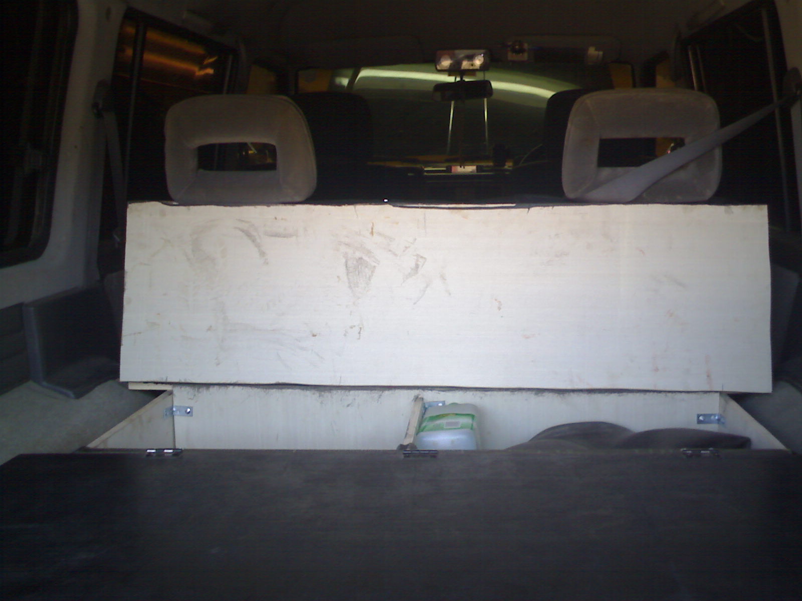

ну вот почти и я обзавелся сплаьным местом в машине.... фото ремонта прилагаю... smile.gif
остаолось накрутить сморезов и будет все красиво...

А фанерки не тонкие те что вертекально стоят?

Я бы ту полку сделал следующим образом:
Для начала уголки запрепил по бокам с помошью алюминиевых клепок и клепателя (при клепании клепка расширяется и сама собой герметизируется) но герметизация тут нах не нужна впринципе, просто чуть ниже крыши идет ребро жесткости (сними обшивку и сам поймешь про что я) так вот просверливая его изнутри и приклепывая ты не дырявишь наружний метал а клепка сваей попкой остается в скрытой полости автомобиля...ну а дальше как положить полку из фанеры или дсп на уголки я думаю не нужно объяснять smile.gif

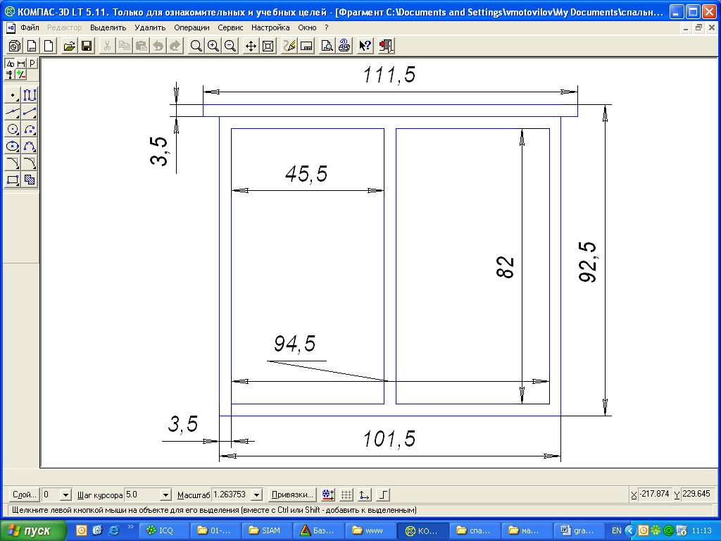

еще такой вот вариант TLC100/
Прикрепленные файлы
Прикрепленный файл  Спальник_своими_руками2.doc ( 779 килобайт ) Кол-во скачиваний: 1566
