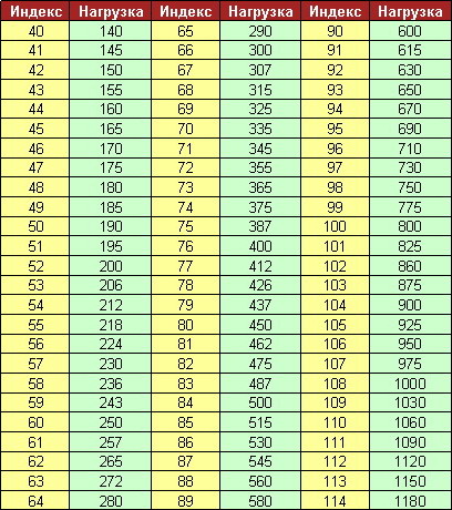

Таблица индексов нагрузки:
Индекс допустимой нагрузки (или индекс грузоподъемности, также называют коэффициентом нагрузки) - это условный параметр. Некоторые производители шин расшифровывают его: на шине может быть написано полностью Мах Load (максимальная нагрузка) и указана двойная цифра в килограммах и английских фунтах. Некоторые модели предусматривают разную нагрузку на шины, установленные на передних и задних осях.
Полная таблица индексов грузоподъемности выглядит следующим образом ( ИНДЕКС - индекс нагрузки, НАГРУЗКА - нагрузка в килограммах ).

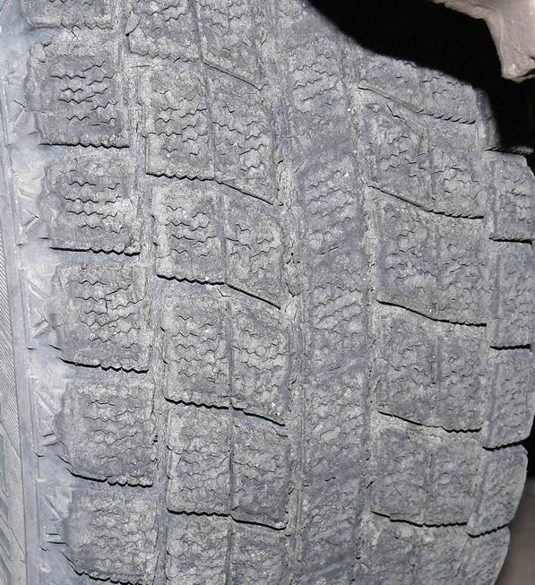

Хотите фишку?
Так вот, после приезда на Супре в Воронеж, передние колеса практически без изменений!!! т.е. никаких вырванных кусков протектора и т.д. износа практически нет, ни одного пробоя передних колес!!! , однако задние колеса вхлам (Как вырванный камнями протектор, так и дыры с палец )!!!! изначально ехал без камер, по мере пробоя задних колес вставлял жгутики, а где дыры с палец, большие грибки с 6 слоем корда и соответственно камеру. Колеса стояли всесезонка- липучка (модель уже не помню) YOKOHAMA 225х60х16 (сразу скажу, машина была перегружена изначально, и скоростной режим был до 80 км.ч максимум..., на асфальте выше)
З.Ы.
Для себя сделал выводы:
1. в следущий раз буду ставить передние широкие и низкие брызговики (А-ля РАЛЛИ), с направлением выброса подлетающих камней наружу...(и пофигу на внешний вид)
2.Как только услышал, что камешки стучат по кузову, - снизь скорость- мешьше колес ремонтировать придеться.
Сообщение отредактировал DANger - 5.1.2010, 14:01

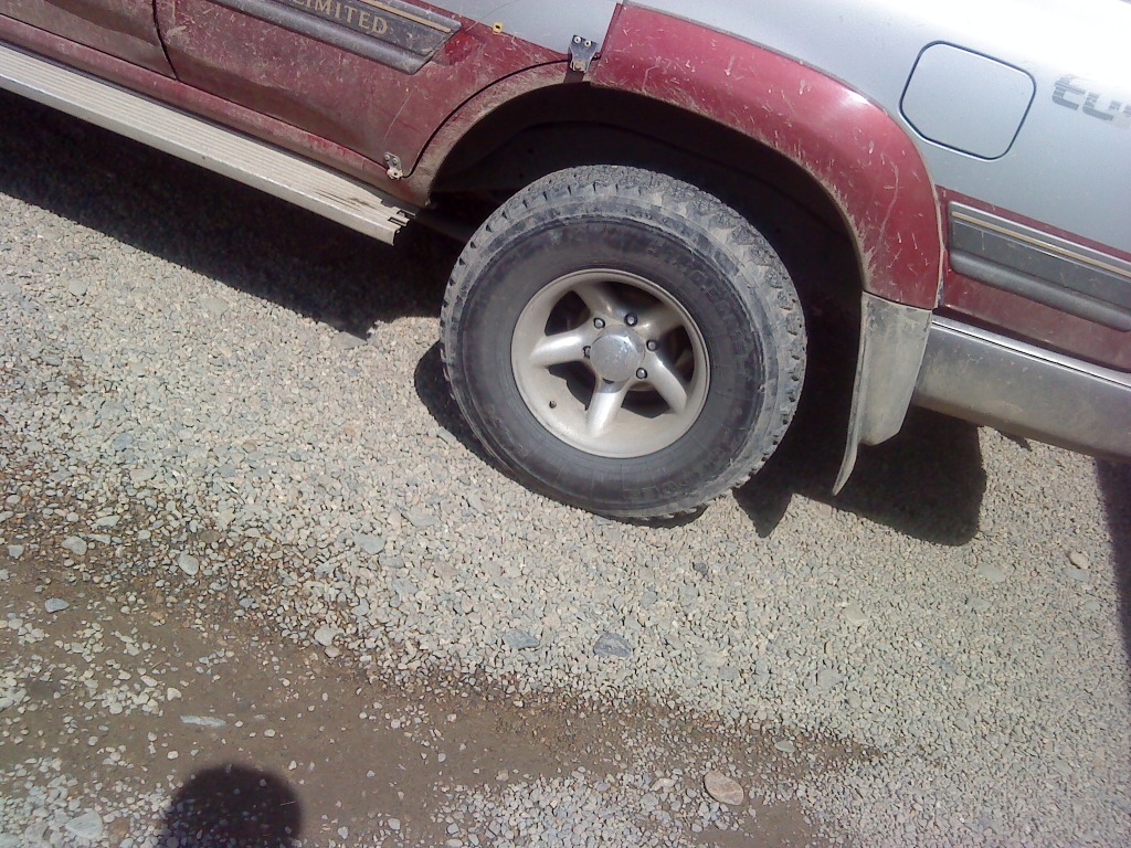

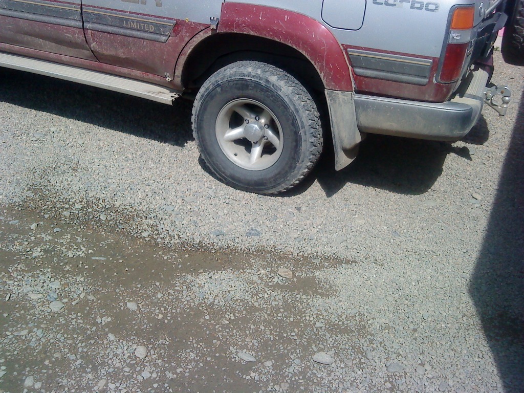

Цитата(Dorall @ 4.1.2010, 17:00) ссылка доступна только зарегистрированным вот она ключевая фраза! По трассе нашу резину ты купишь практически в любом автомагазине почти за те же три-четыре тыра, с корейской будет куда гораздо и гораздо сложнее, да и грязевая выщербливается куда гораздо быстрее чем та же Я-471. Почему пол трассы ездиет именно на этой резине и мои знакомые ставят её и на Крузаки и на Сафари. Я не думаю что они экономят!
Мы тем летом на такой резине откатались очень долго и она до сих пор живая как никогда:
Сообщение отредактировал Deny - 5.1.2010, 14:08
