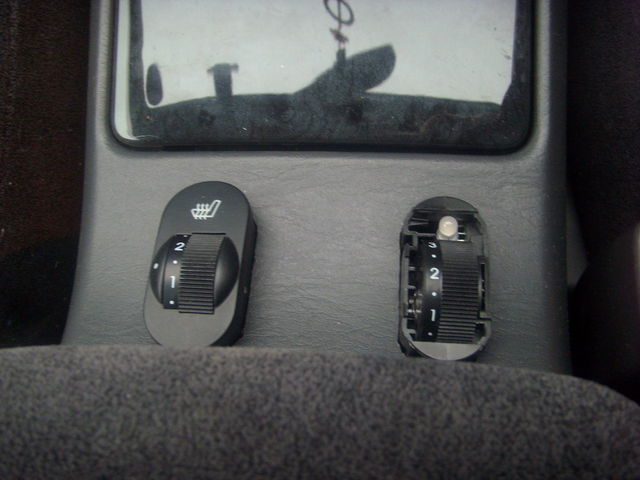

На втором рисунке красным цветом обведён переменный резистор, который нужно крутануть на ноль и вернуть обратно в нужное положение для начала обогрева. На этом же рисунке видно как надо сделать, то есть необходимо поставить реле которое будет на небольшое время замыкать средний контакт переменного резистора в положение MIN и буквально сразу же возвращать в прежнее положение . Тем самым контроллер будет думать что вы крутнули это колесо и вернули в прежнее положение. То есть начнётся нагрев...
Можно использовать дополнительный канал сигналки которая стоит на авто. 1) они есть у любой сигналки. 2) Можно тем самым выбирать когда надо включить обогрев, когда не надо. То есть заводим машину. И если нам кажется что нужно включить обогрев, то активируем этот дополнительный канал. Надо отменит, что на сигналки нужно предварительно запрограммировать, что бы этот канал работал скажем пару секунд- этого вполне хватит, что бы обогрев заработал. причём греть он будет именно с той мощностью, на которой мы оставили его скажем с вечера..
кому то покажется что это сложный способ, поставить реле не каждый сможет, но програмировать микросхему 12f675 гораздо проблемней...

ИМХО среднюю точку надо замыкать через резистор скажем 4,7к т.к. при определенном положении регулятора можно пик обесточить или спалить переменник. И насколько знаю время для включения форсированого нагрева <1,2 сек, а на доп канале активации (замка багажника) обычно установлено 0,7 сек, т.е для работы в заранее выставленном положении надо полюбому время активации доп канала программировать. А вобще сам так и хотел делать, но подожду твоего второго варианта smile.gif
Сообщение отредактировал Babay - 15.12.2009, 12:42

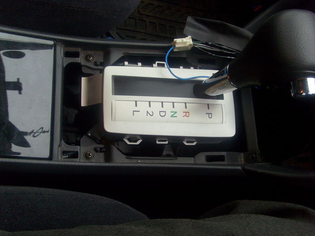

разбирал сегодня сидения, монтировал в них элементы подогрева Емеля УК-2.
Есть немного фото проделанной работы, качество не очень(камера на телефоне только)
Инструмент: Круглогубцы, бокорезы, плоскогубцы, отвёртки + и -, скальпель или канцелярский нож.
штук 50 пластиковых стяжек
Сам процесс:
Вынимаем сидения из машины.
Сидение:
снимаем кольцеобразные скобки крепления обивки,
далее пластиковые боковины.
Боковые проволки оставляем как есть, вынимаем только центральную,
разогнув одну из сторон (не принципиально важно какую), делаем прорези в элементе по центру,
так что бы не повредить проводники.
Размещаем элемент под обивкой сидения и вынимаем защитную плёнку,
элемент приклеелся к поролону.
Продеваем центральную проволку через кольца в поролоне нанизывая внутренний !плавник! обивки.
Натягиваем обивку обратно на поролон и скелет сидения. Места крепления обивки стягиваем пластиковыми стяжками.
Спинка сидения:
Потянув в верх тыльную крышку снимаем её..
от руки вынимаем втулки крепления подголовников,
приятно видеть скрытые средства безопасности (боковая подушка SRS),
далее делаем прорези в элементе, осторожно, по центру...
вынимаем центральную проволку, вставляем элемент под обивку и вынимаем защитную плёнку,
далее продеваем проволку через кольца и внутренние "плавники" обивки, собираем и растягиваем пластиковыми стяжками.
Выведенные провода укладываем в гофрированные трубки и подкючам к разъёмам регуляторов.
времени затрачено три часа на оба седения.
