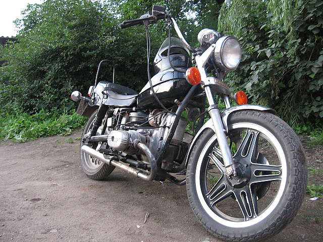

что ты имееш в виду под панцирем? там такая железяка что он еще лет 40 выдержит, бак то от М-72 1949 года выпуска.

есть составчик такой,классный...полезная штуковина для металла...

я его тоже обработал после зачистки составом "Цинк", так что там все в поряде

так ну это ты делаешь востановление того урала!

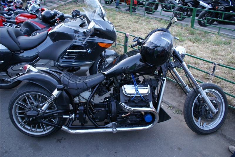

вот еще несколько кастомов, некоторые фотки правдо не качественные declare.gif

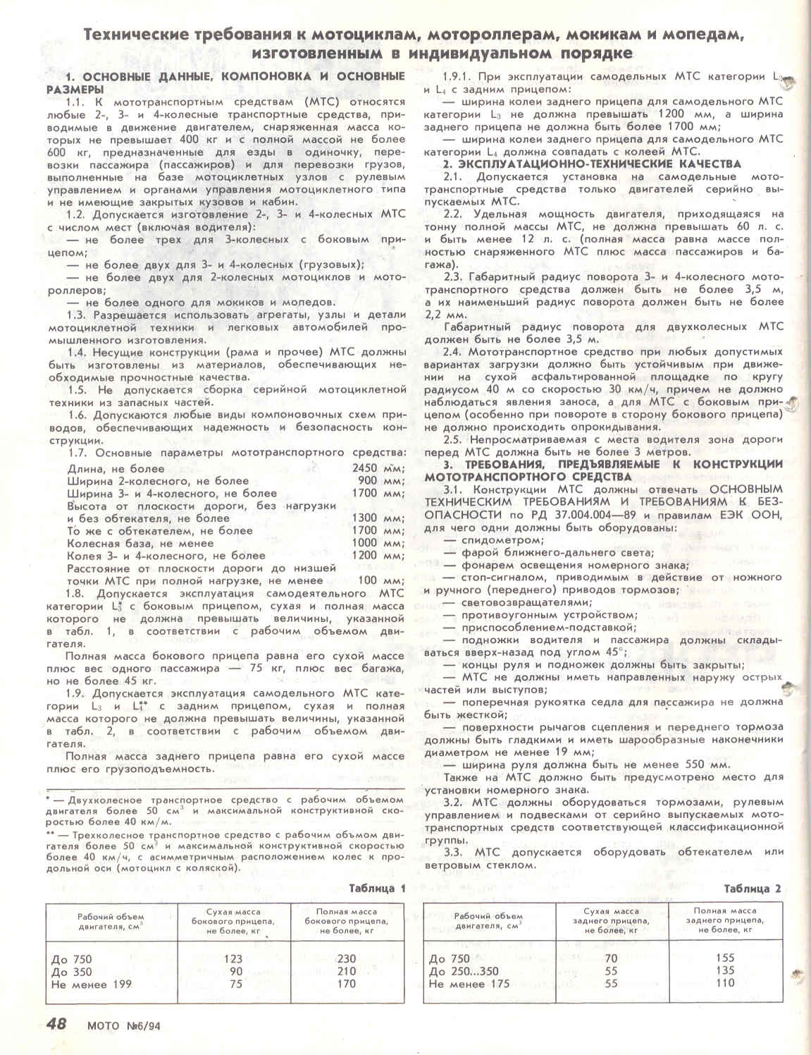

вот кстати и статейка из журнала МОТО №6 за 1994 год: Технические требования к мотоциклам, мотороллерам, мокикам и мопедам изготовленым в индивидуальном порядке.

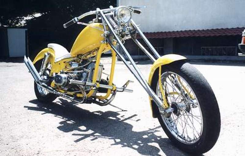

Конечно же это шоу-стоппер, но красив...
