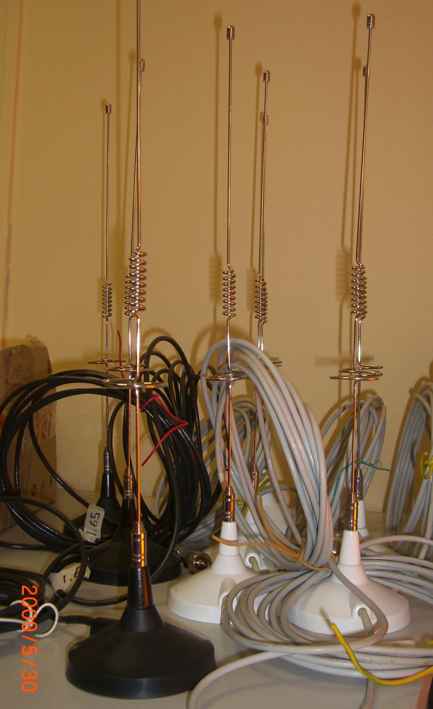

miki
сообщение 3.6.2009, 23:49
Сообщение #175
Сообщений: 1524
Спасибо: 1000
У меня из этого китайского "пластелина", на 433 МГц. получилось следущее..:
Проделано : магнит подогнан по максимуму (чтобы магнитилась в конце концоф), кабель 4,5м.,переточено, выкинуто, КСВ от 1,3 - до 1,9 разброс на 10 Антенн (КСВ 1,5 - это 5% мощности на лево), половину покрасил в белый для гламуру, фишки по желанию, Цена 300ANT+70 кабель+ фишка SMA90р.+ 300р (работа)
