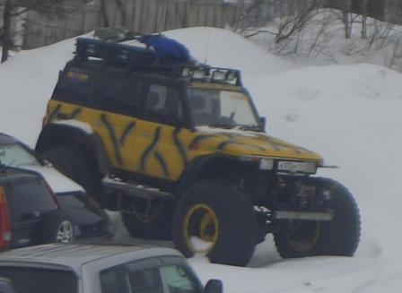

подолью масла в огонь, снимал из далека, атк что качество не очень. Но агрегат этот в глаза бросается, хоть и не Делика. А вообще зачем делику лифтовать и ставить на большие колеса? Что бы пару раз выехать на пол дня?, Так она может и так проехать куда надо. Для большего можно и на хвост кому упасть. Ну если только "хочу" заиграло ...

2,5 и 5 см - спрашивается зачем, где мы ездим,что 2,5 см важны? сравнить Делику с пузотеркой - у последних 2,5 см роль могут играть.
Еще момент тупые японцы сидели, просчитывали ходовку, выбирали оптимальные настройки, высоты, материалы. Тутумный Наш человек думает: "А подниму ка я на 2,5 см машину или на 5 см" и делает это. Если не ездим быстро, может разницы не будет, а на скорости выше 100, это уже должно быть заметно. Есть люди, которые от лифтов этих избавлялись - почувствовали, что изменять ничего не стоит.
Вопрос только для чего делается изменение и соразмерно ли оно полученному результату, и есть ли результат, который прям координально дает плюсы.
