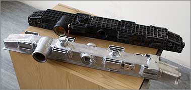

Ребята, выручайте! Нужен металический бочок(ванночка) радиатора на SR20DETi..!!! Кто где видел, или знает как достать - пишите! Заренее спасибо!

Верхняя часть радиатора, которая из пластика! Прижимается лепестками к радиатору! Как на фото!

Они любят делать трещин в карман авто-любителя при любом удобном диструктивном воздествии на них!!! 1_veryangry.gif     У самого такаяже проблема, не заметил трещину под патрубком, из-за это водух в систему попал, и я налип на головку блока целиндров!
Олег 1
сообщение 20.5.2009, 15:13
Сообщений: 5871
Спасибо: 3504
Опыт подсказывает, что такие вещи не лечатся!! металлических бачков в природе не существует. Герметики, сткловолокно, холодная сварка не держут!!
Выход только один - менять целиком радиатор.
Если хочешь помучить судьбу - на Вострецова первый дом перед Магаданэнерго, первый подъезд от него же заходишь и вниз в подвал. Там часто бывает Володя - он притащил оборудование для ремонта трещин в головках и иногда берется делать такие радиаторы.
Делает хорошо, но работать будет 50/50..., потом наверняка снова побежит.
Не мучайся, а заказывай радиатор или тут или во Владике.
((( И не вздумай всякую фигню в радиатор заливать, типа остановки течи (так же горчицу) Только засрешь всю систему охлаждения.

Цитата(ЦыфрыЧ @ 20.5.2009, 15:23) *
Подписываюсь по все выше сказанное! Я человек пытливого слада ума и шалаваливых рук laugh.gif По этому пока была хоть какая-то возможность залечить радиатор - делал, лепил, рассверливал... Короче все шляпа, из-за разных коэф. расширения бачка и ремонтного материала толковой спайки так и не вышло!
Сам делать не пробовал.. а раньше только и читал подобные заключения. поэтому, когда у товарища на иннове таким образом лопнул радиатор, я ему сразу сказал, не парься, покупай новый. А он сказал, что бабок нет, попробую заделать. Заделал. 2 года еще ездил пока не продал и ничего не текло. Я аж удивился.
сначала он чем-то прошил трещину, а потом поставил сверху прозрачную латку.. из чего - непомню.. какую-то смолу напоминало.. на вид - как янтарь. через латку было видно штопку smile.gif
Товарищ уехал, спросить уже неукого..

А пробовал инет открывать??! Из латуни делают такие бачки! И ещё из какого-то сплава! Я с многими людьми общался на эту тему, постольку-поскольку, радиатор дал течь ещё месяца четыре назад! Начал по форумам лазить! Даже находил людей, которые продовали такие вот бочки, и садится они не на холодную сварку, а варится как положено! У того-же Володи можешь спрасить! Я у него был! Думал просто поменять ванночку, да умные люди и посоветовали найти из метала! Потому, что много кто покупал и то из-за пробки, то ещё из-за чего, но летели! А те, у кого ванночка из латуни или аллюминия - ваапще забывали о радиаторе!!! Так что извеняй!
На фото пример!

Есть пластик который паяется и схож по коеф расширения с эбоксидкой(например на Эскудиках такой). Я и расшивал, и скеломаты с смолой лепил, и даже заклепывал, все равно сочиться начинало!
Oper она хоть и не слива а движка такая-же, и учитывая вес твоей машинки, нагрузка ну некак не меньше и выделения тепла в том числе! Тема с латуневым бачком интересна, отпишись обязательно если будут результаты!

А подскажите. Такая проблема: из под верхнего пластмассового бачка радиатора побежала охлаждающая жидкость. Кто занимается этими делами? и какие цены?
Предполагаю что можно аккуратно отсоединить бачок,промазать специальным герметиком и приклеить обратно.
Но самому браться не охота.

Oper, Можно новый оригинальный такой заказать - в проге Ниссан он есть отдельно, но цена!!!
Завтра гляну на работе целиком радиатор -новый, но Тайвань.....

Строили мы раньше из старых латунных бачков, переставляли вместо пластика. Ходит. Надо медника искать. Вроде на Кольцевой ниже 7-го Континента на территории бывшей автобазы работал.
