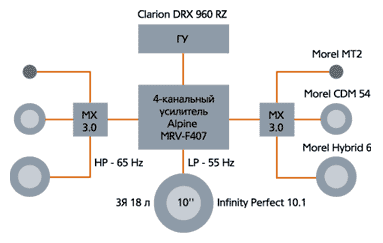

- - Turich   Установка мидбаса и твитеров получилась достаточно...   19.4.2009, 13:17
- - ltybc   Цитата(Turich @ 19.4.2009, 12:17) Я так п...   19.4.2009, 13:24
- - Turich   Toyota Land Cruiser PradoТИП СИСТЕМЫ аудио СОСТАВ...   19.4.2009, 13:36
