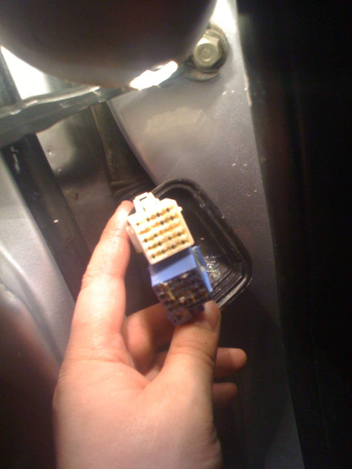

В общем при протаскивании акустического кабеля столкнулся с проблемой в водительской двери. Дело в том что в самой двери, в том месте где резиновая гофра стыкуется с дверью
у меня фишка, точнее их там две. Т.е. провода проходят не насквозь а втыкаются в разъем. И места рядом нема чтобы пустить провод в обход этого дела.
Я снял резиновую гофру, выщелкнул пластиковое кольцо вверху (на кузове авто), отщелкнул две фишки из двери, а потом легко выщелкнул саму фишку из самой двери, вытащтил её наружу через отверстие под динамик.
Просверил синюю фишку, потом нашел убитую отвертку, раскалил её горелкой и вырезал прямоугольное отверстие под кабель, прошелся надфилем. И сделал тоже самое с белой фишкой куда первые две вставлялись.
Сообщение отредактировал Maledict - 15.4.2009, 3:14
