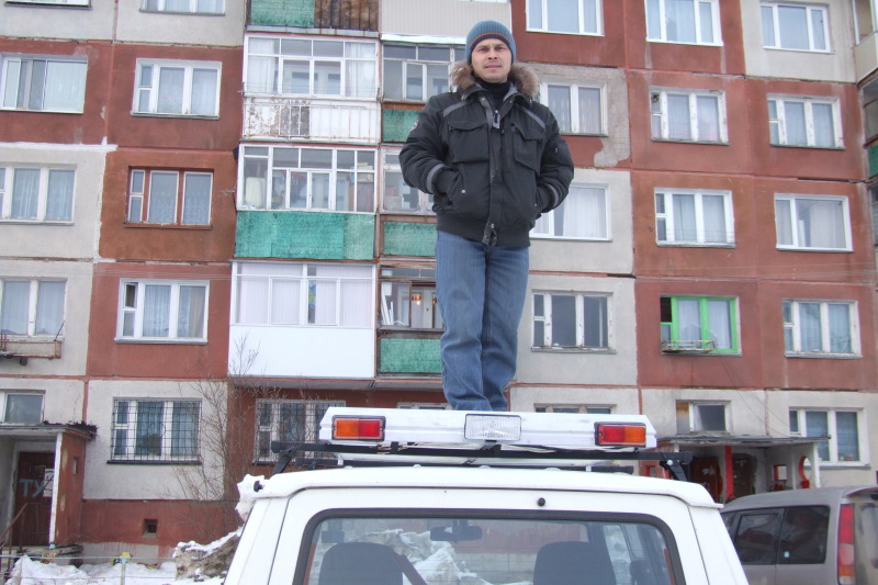

Не знал что лонжероны на заклепках, спасибо, буду знать.
Что касается нагрузки - одно дело на них лечь (сесть, встать), другое - протрясти по грунтовке с серьезным грузом. Желаю чтобы выдержало.
Лонжероны где?
А в авиации на болтах только разъёмные соединения, сварка применяется ещё реже, в основном как вспомогательное средство. Да силовые конструкции могут быть стальными, но сталь к алюминиевым конструкциям не приваришь, а люминь как не крути основной материал. А ведь есть там ещё и магниевые сплавы. Кроме того заклёпка обеспечивает некоторое перемещение деталей, что благотворно сказывается на работе конструкций как раз при вибрации и деформирующих нагрузках.

За авиацию я буду говорить ещё и потому, что при расчётах пользовался книгой "Расчет прочности летательных аппаратов", кроме того сам работал в авиации.
А крепежи для лопаты будут в виде хомутов, домкрат на болтах. Крепежи будут находится непосредственно на рейлингах. Они ещё не готовы.

Стремянка китайска походу? Кстати о стремянках, у меня на службе есть совковая, по документам куплена в 1985 годе. Клёпаная. Жива была и здорова до 2003 года. Тогда первую заклёпку срезало. Там сталь к люминю и между собой склёпана заклёпками из АМЦ (мягкий алюминиевый сплав). Согласитесь 18 лет это срок и не в домашних условиях.
Сварка это конечно хорошо, но для лёгких сплавов не всегда и не везде . Чего в мире самолеты не варят, а клепают?

Боюсь это сейчас смысла не много имеет, я везде забирал последнее, а например трубки вообще не удалось купить, хорошо нашёл в "закромах родины" (в гараже). Рейлинги брал в "Моторе"
На профиль ушло ~ 3000р. Основу брал в "Элекромастере", называется правило алюминиевое 3 м (экономически целесообразно брать как раз 3 метра), остальное собирал по магазинам конторы "Уют"
PUPS_SV
сообщение 16.4.2009, 17:39
Сообщение #112
Сообщений: 750
Спасибо: 493
Да, совсем забыл. "Остальное" это уголок и двутавр. В принципе можно использовать не трубки, а уголки, но это сильно усложнит конструкцию. Есть трубки в "Яблочке" но только 10мм, соответственно надо их в два с половиной раза больше для обеспечения такой же жёсткости. Двутавр можно тавром заменить, но тоже 1:2, а то и 1:3.
Вес всей конструкции, это со светотехникой и пр. около 12 кг.
