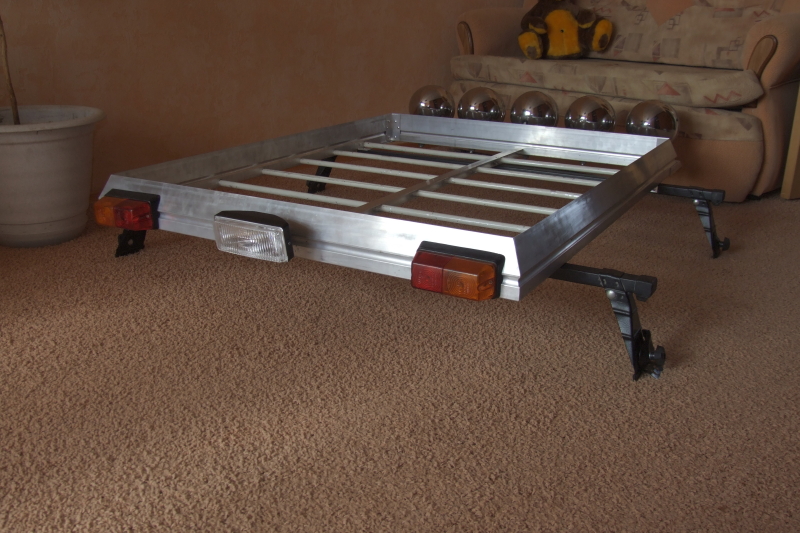

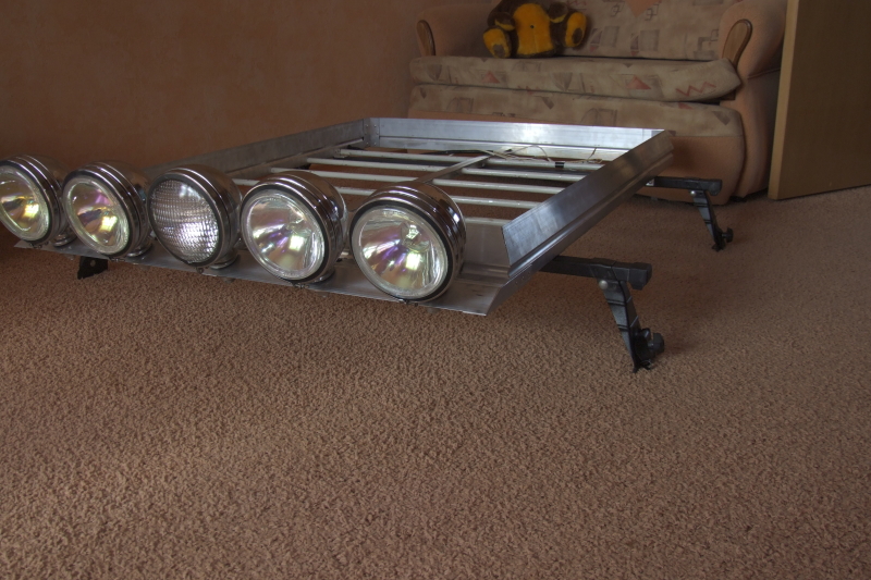

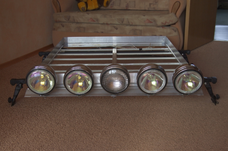

В общем решил я себе тоже багажник на спину заиметь. И вот,что из этого получилось. Если интересно задавайте вопросы. А пока ограничусь фотками. Чуть позже выложу как оно на машинке смотрится. Да и ещё там крепления под домкрат и лопату не установлены.

сообщение 15.4.2009, 16:33
Сообщение #90
гудит?
Через сколько километров по грунтовке он рассыпается?

Сообщений: 750
Спасибо: 493
Радька я ещё не ставил, как поставлю сообщу о звуковом сопровождении.

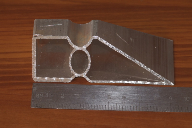

2Kelt Думаю межремонтный пробег 25000 км. будет в лёгкую. Сопромат, мой друг, предмет великий. Да и два вечера с куркулятором напревес дают некоторую гарантию. Кроме того самой конструкцией предусмотрена полная ремонтопригодность.
При постройке был использован вот такой профиль, весьма жёсткий на изгиб
сообщение 15.4.2009, 16:56
Сообщение #93
сопромат может сыграть злую шутку кстати, профиль ну очень хороший, но его жесткость лишает его какой-либо подвижности, поэтому в случае, если что-то все-таки будет шевелиться (дуги, кузов), то что-то обязательно порвет... но это так, теория
По профилю понятно, смущает соединения (клепки, саморезы?) и хлипкие рейлинги. Если положить на такой багажник запаску, канистру с солярой, прикрепить хайджек то почему-то у меня никакого оптимизма не возникает.
Впрочем, я по жизни перестраховщик, желаю чтобы в твоем случае запаса прочности хватило.

Сообщений: 750
Спасибо: 493
Рейлинги отечественные - 2мм сталь. Проверял своим весом - 60 кг, прогиб в центральной части, при прикладывании давления в одну точку (геометрический центр конструкции) - 4мм. На рейлингах прогиба нет вообще. Заклёпочное соединение выбрано умышленно, как я уже говорил, для ремонтопригодности. Специально для Кельта поясню, самолёты на заклёпках собраны практически полностью, и ничего, летают., да так что машинам завидовать можно.
Радь, сопромат использовался только для проверки правильности решений, ну а дальше эксплуатация покажет.
Сообщение отредактировал PUPS_SV - 15.4.2009, 18:15

Сообщение #98
Сварочные соединения кстати расчету по сопромату не проводятся... точнее проводятся, но погрешность - 1/4
Не знал что лонжероны на заклепках, спасибо, буду знать.
Что касается нагрузки - одно дело на них лечь (сесть, встать), другое - протрясти по грунтовке с серьезным грузом. Желаю чтобы выдержало.

Сообщений: 750
Спасибо: 493
вот еще несколько фоток поясняющих конструкцию и используемые материалы.
