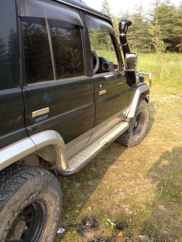

Снял пороги, нужны силовые.
Пока только начинаю с этим разбираться, завтра поеду смотреть УАЗовские.
Подскажите что угодно по этой теме плиз.
2 Estonec: сколько стоит твоя работа по установке силовых порогов, чтобы можно было за них джечить машину (если, конечно, такой работой занимаешься)?

Если есть доступ на ТЭЦ, там цех в котором гнут трубы, вот туда бы попасть и крепежи для Джека сварганят (Джекить не крепить).

Спасибо, но я хочу силовые. Раз уж повод подоспел, буду корячить что-нить такое, чтобы за порог можно было хайджеком поднимать.

Готовое есть, но в Магадане не продается, стоит конски... Одно расстройство. Проще самому слепить. Помню красивые пороги были для УАЗов. Завтра гляну, если подойдут, буду их мастырить smile.gif

если уж ваять так чтоб и под лесину(вагу по русски) метров на 10 и чтоб даже не думалась сломаться низ считаю у трубы надо кантонуть уголками для зацепу всем

Цены действительно конские если покупать. Мне с Иркутска готовые предложили за 4 тыра (гнутая труба, рифлёный алюминий, привареные крепления), но с доставкой цена вообще заоблачная.
Где-то краем уха слышал что трубы гнут в (перекрёсток К.Маркса Транспортная, название забыл, что-то вроде "Сантехмонтаж", там контора прямо у дороги, не промахнуться). Фото разных вариантов подножек и способов крепления есть дома. Могу завтра скинуть.

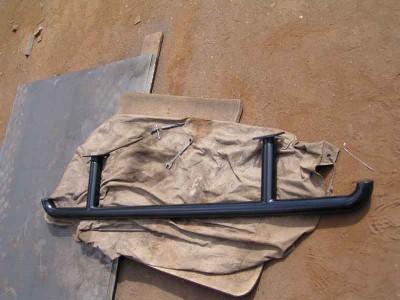

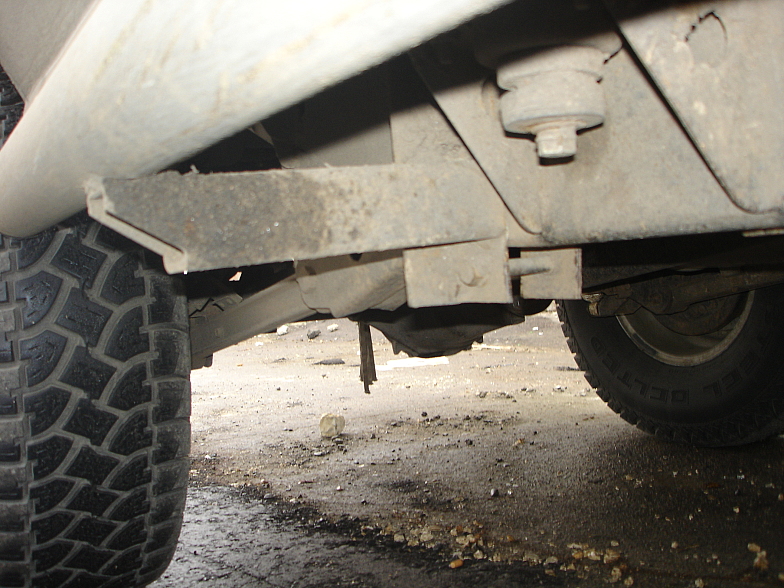

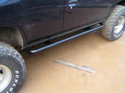

Крепление я так понял или болтовое или сварка, другого не дано. Я склоняюсь к варианту на картинке № 10, только ставить их ухом вниз, а не вверх.

Я бы предложил посмотреть на проблему несколько с иной стороны. За пороги или за бампер джечить или за колесо- что удобнее? Я на своем 78 имел пару раз такую историю, джэчу за бампер и из за хода подвески выбираю очень много на джеке (тяжко и в говнах кренится). Джечусь за колесный диск (минусовой вылет от -20 до -44) и оч немного, для того чтобы положить самостройный сэндтрак (доска с веревками) вполне хватает не напрягаясь. Поэтому может лучше использовать соответсвующий девайс для зацепления хайджеком за диск?

В принципе согласен в основном по точкам и работаешь, опять же если есть доступ. Но часто (90%) когда не до вылетов - работаешь в раму и иной раз подложить при вывешивании некуда(не под что) или трудоёмко.Вывод - если есть возможность сделать силовой порог то делать БЕЗ РАЗДУМИЙ - ОБЯЗАТЕЛЬНО ПОМОЖЕТ!!!

За колесо не пробовал, но:
Во-первых обычно колеса закапываются, и я не представляю как можно поднимать джеком за колесо. Увижу - поверю.
Во-вторых, поднимая за силовой порог, отрываются сразу два колеса. Т.е. меньше ёбли.
В третьих силовые пороги нужны и без необходимости заних джечиться.
