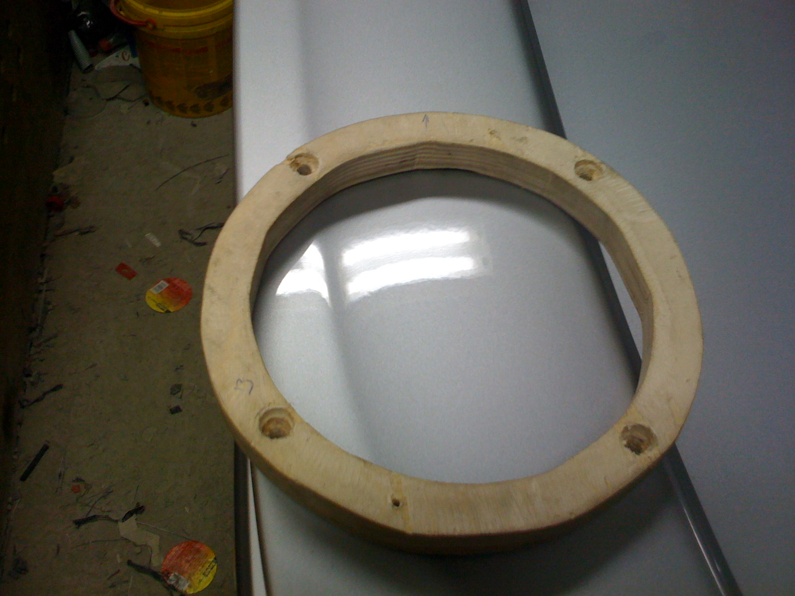

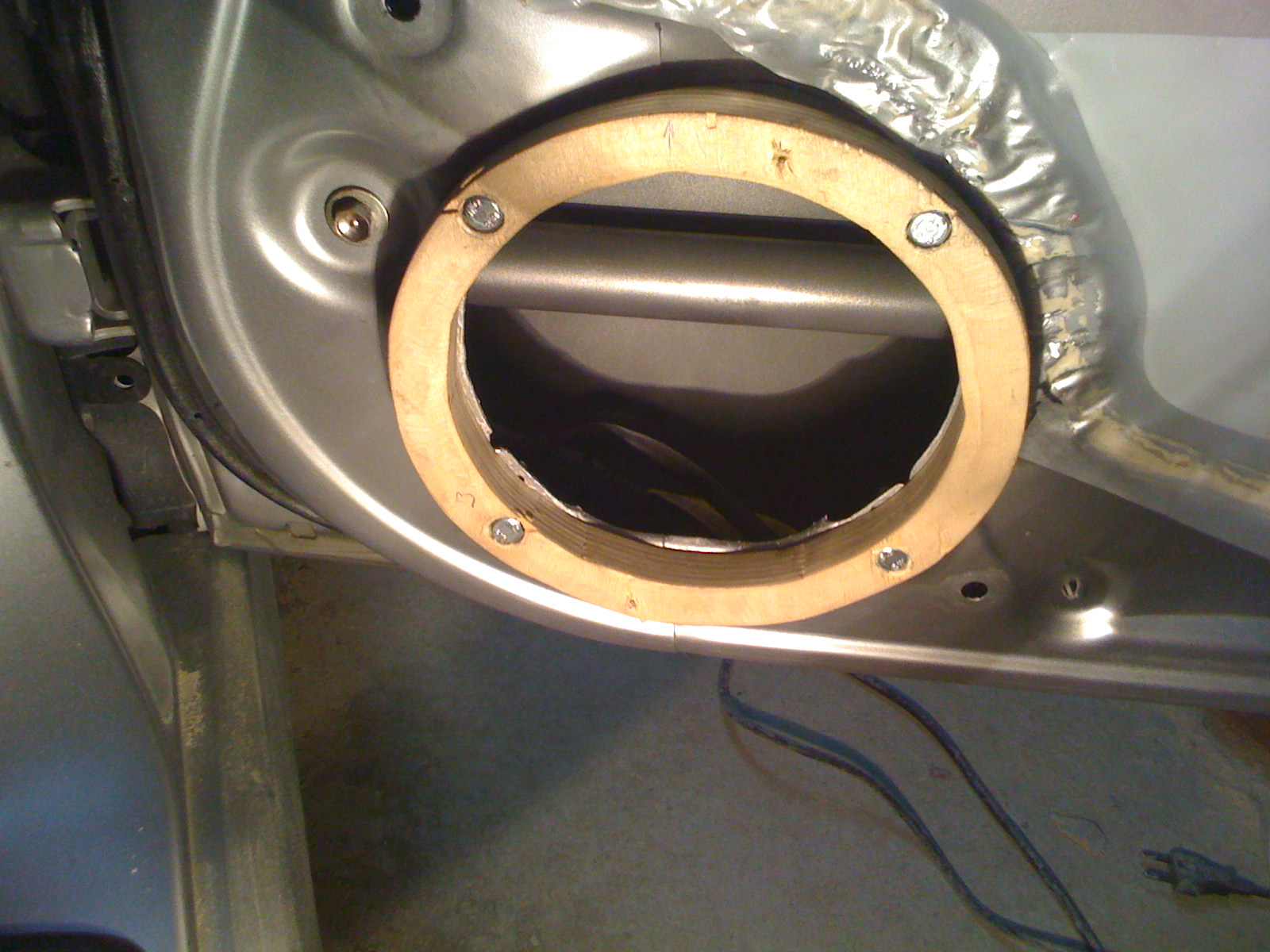

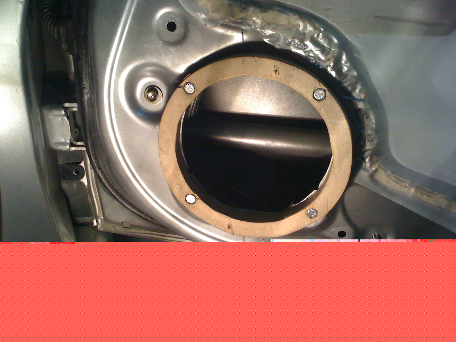

Итак подиумы таки изготовились, долго думал над тем как расположить крепежи, в общем просверлилось два отверствия, а также были использованы два штатных.
Подиумы пришлось подпилить, чтобы они лучше прилегали к двери (Kaktus - мегареспект), ибо поверхность там совсем не ровная, к слову так уж вышло что подиумы "стреляют" вверх относительно двери на 2.5 градуса.
Вот как они выглядят закрепленными на авто.

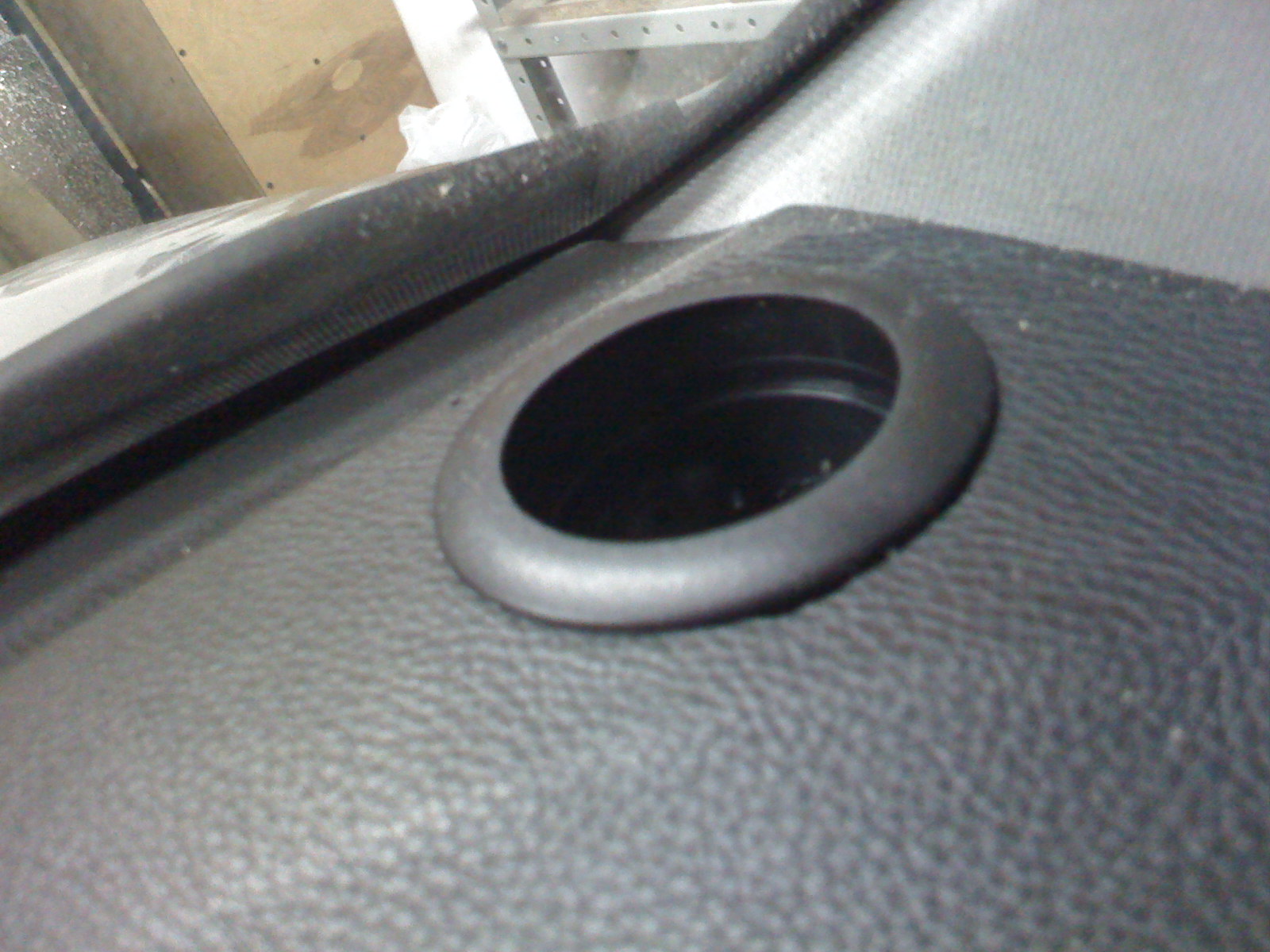

Отверстия в торпеде при помощи дремеля удалось расширить, но твитер все равно не лез туда, а больше распилить не получалось ибо мешало стекло,
пришлось подточить корпус и все влезло.
