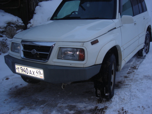

сообщение 22.2.2009, 20:59
Сообщение #80
Сообщений: 4
Цитата(PaWELL @ 16.3.2008, 1:20) *
Мне делал бампер в гараже один очень хороший человек.Шпаклевкой шлифовкой и покраской занимался сам. По деньгам он вышел около 9т.р. (пластик стоит 5))
[attachment=1601:14052007_002_.jpg][attachment=1600:14052007_003_.jpg]
В принципе очень даже не плохо получилось, я остался доволен.
[attachment=1603:DSC03257.jpg]
Когда его изготавливали, постарались учесть тот факт, что при жестком бампере закрепленном на раме при значительном столкновении обязательно пострадает рама. Недавно произошел незапланированный "тест" бампера))) Придется немного рихтануть и покрасить, а вот водителю Короны придется порванные двери на помойку выкидывать(.

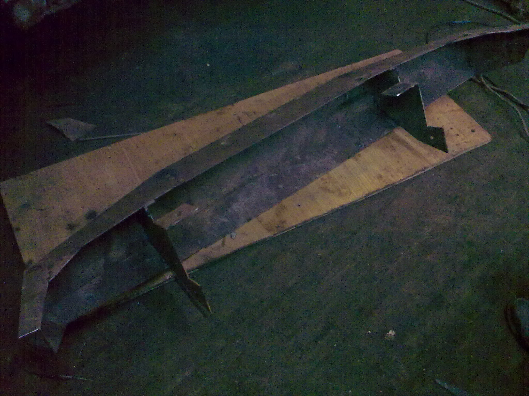

сообщение 18.4.2009, 21:58
Сообщение #97
Сообщений: 1182
Спасибо: 874
За шесть вечеров при наличии маталла (3мм) балгарина и сварки получился такой бампер. Сегодня закончил
8 914 856 33 66 (Алексей)
Kelt
сообщение 18.4.2009, 22:03
Сообщение #98
Сообщений: 4678
Спасибо: 2029
Зачот!
Чем и как покрашено?
GooS
сообщение 18.4.2009, 22:08
Сообщение #99
Сообщений: 1182
Спасибо: 874
зачисил металл до блеск, обработа преобрпзователем ржавчины, снутри покрыл антикорозийкой, сверху загрунтовал, красить буду после уст. лебедки
Kelt
сообщение 18.4.2009, 22:19
Сообщение #100
Сообщений: 4678
Спасибо: 2029
какая грунтовка, где и за сколько брал? Сколько прошло до полного высыхания?
