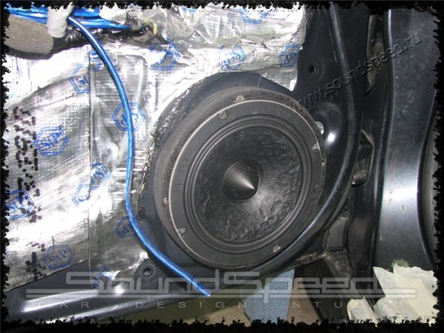

Вот смотри как сделал амеркос.

неужто , подиумами этого не выбрать(у меня подиумы выбрали 63мм до труб(boston fs-60))

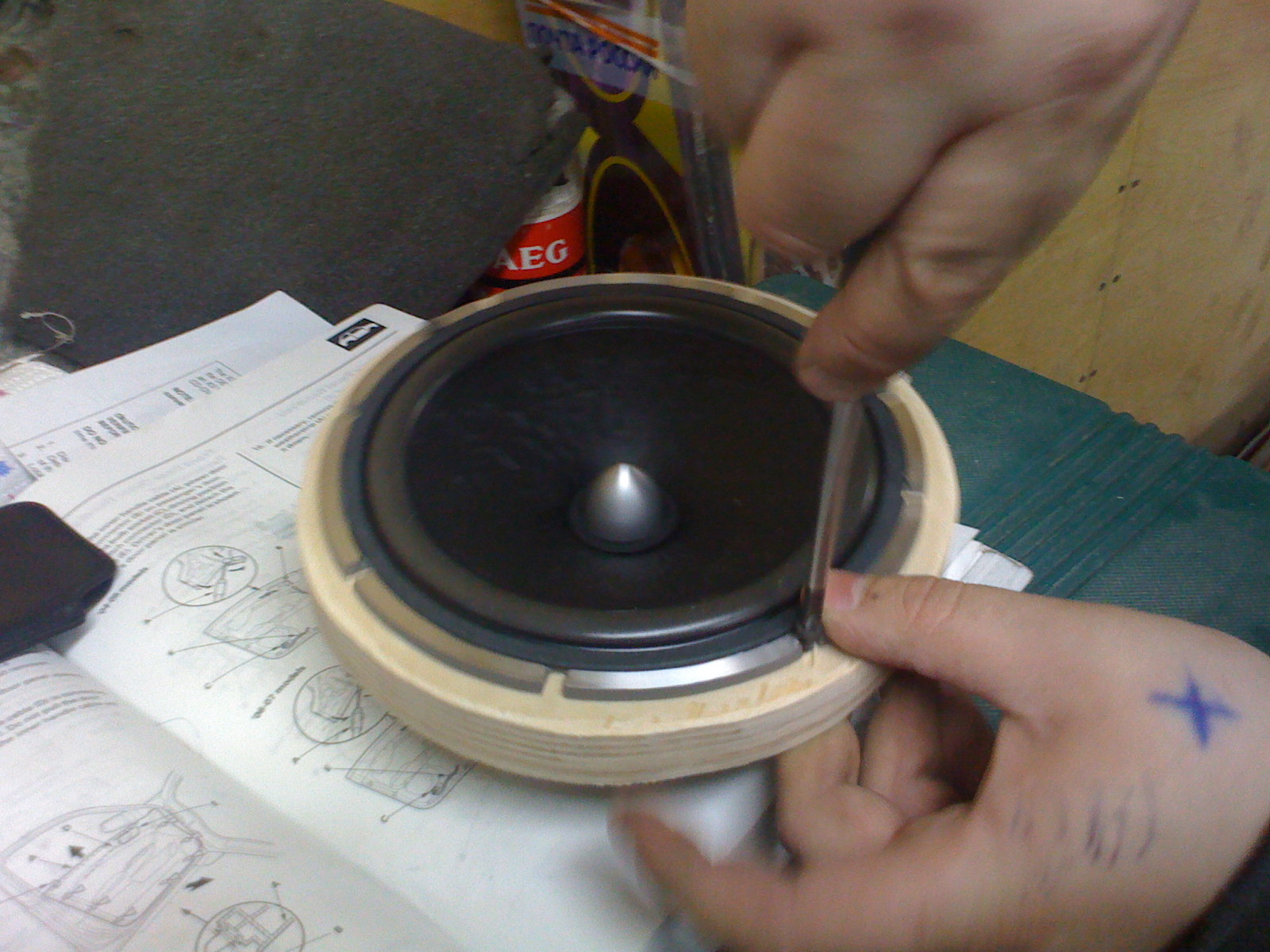

на подиуме -нижняя <кольцо-проставка> - это размеры твоей штатной сетки.
верхняя -это диаметр новой решетки.
ничего порой резать и не надо. ну кроме как ,когда подиумы делаешь. wink.gif

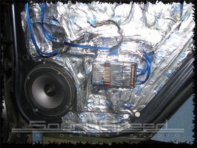

На СаундСпиде нашел ещё тройку звуковых инсталляций в баяна. Везде дверь идёт в распил.

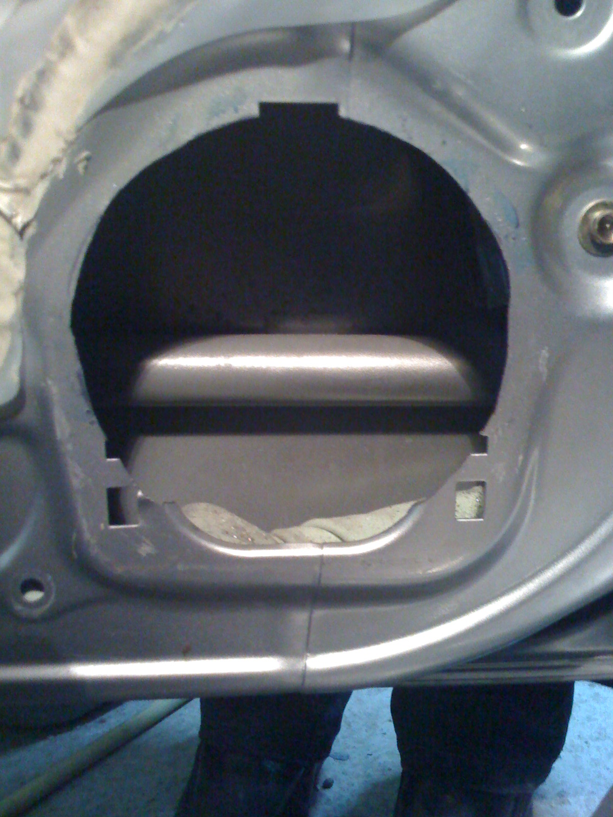

В общем вечер прошел не зря.
Огромное спасибо за помощь и участие камрада Kaktus`a, неоценимую консультацию специалистов из ателье SolarAudioStyle.
В результате распилилась дверь, выпилилилсь кольца из фанеры, все примерилось - расстояние до стекла примерно 5-6мм, если не больше.

Цитата(mey @ 9.4.2009, 1:53) *
а скажи между динамиком и кольцом какую нибудь прокладку ставили?
Пока нет, кольцо надо ещё обработать, ну там от воды защитить и т.п., а вообще надо бы чем-то проложить
между кольцом и дверью ибо рельеф двери не совсем ровный и кольцо прилегает не плотно, потом между
кольцом и динамиком проложить и между динамиком и обшивкой, по кантику.
