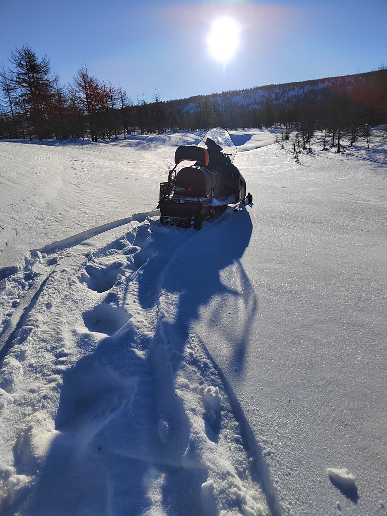

ну че... после лечения пациент выжил и легко отмахал полсотни километров на пробу... натыкаясь на пни и коряги под снегом, ямы и прочую хуергу.... coffee.gif
