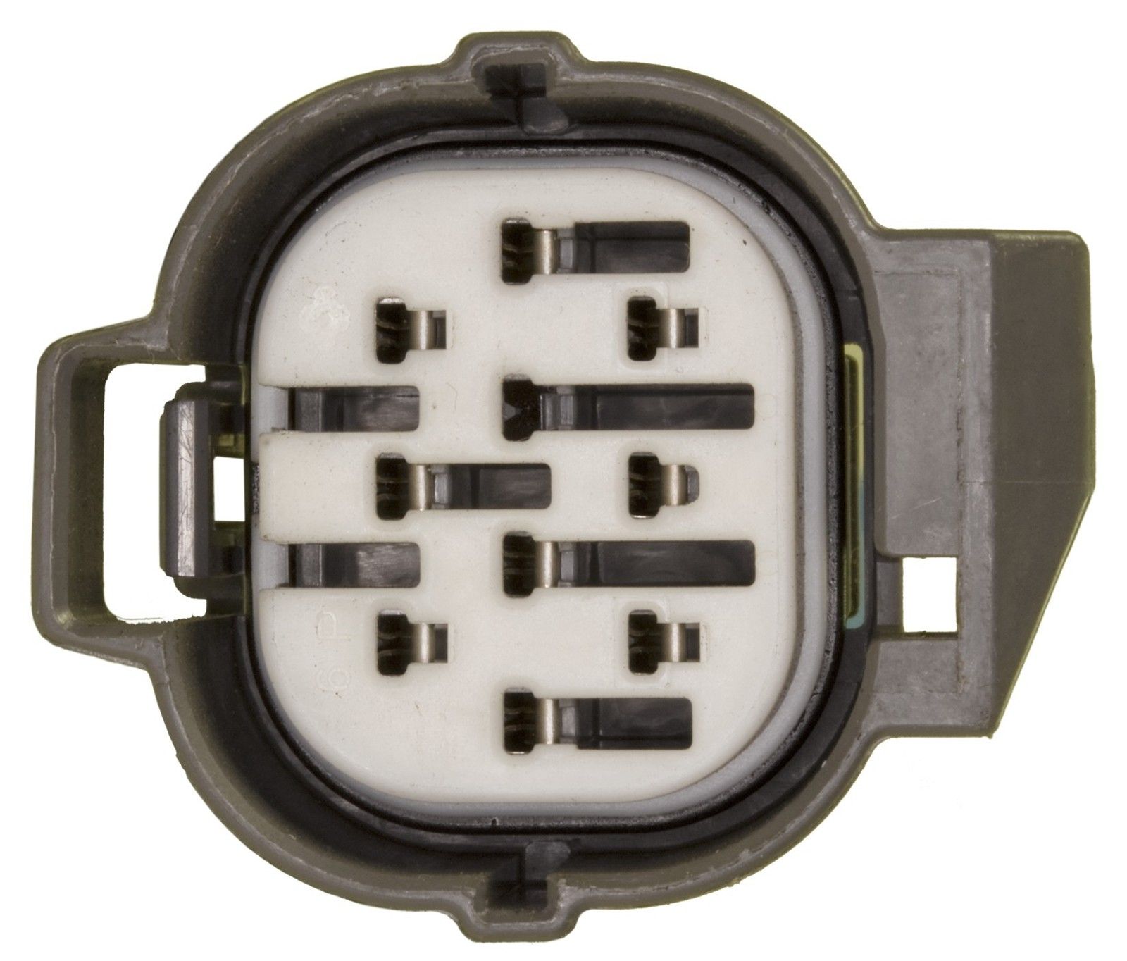

Подскажите пожалуйста номер детали или где найти. Датчик положения селектора акпп для Honda CR-V RD1 1999 год.VIN: RD1-5210100. ДВС B20B Мощность 147 л.с. Рестайлинг с О/Д на селекторе. Знаю что есть управление с тросиком или электронное. На Дроме они есть, но непонятно какие из них подходят.
П.С. Заглянул под капот, фишка зелёная как на фото. По моему на бегунка не хватает одного из трёх контактов, под ними пружинки.

Сообщение #1762
там и в корпусе контактов нет, которые ближе к оси. такое бывает. место под контакт есть, а самого контакта нет. бывает такое с завода.

На мой мотор продают разные сборки датчиков селекторов. С Двумя и тремя контактами. Обычно они собраны, что внутри не видно. Какой покупать непонятно. Видимо придется разобрать свой и посмотреть.
сообщение 10.7.2020, 12:19
Сообщение #1764
значит стопудов различается количество контактов в фишке. по ней и смотреть.
фишки могут быть внешне одинаковыми, но в одной некоторых контактов не будет - будут заглушки

Фишки действительно разные. Зелёные 8 пиновые и серые 9. У меня стоит зелёная фишка. Значит разъём восьми пиновый и видимо с 2 контактами на переключателе....
По кталогам бъётся номер 28900-PDM-003 и 28900-PDM-J01 но это серые фишки, а мне нужно зелёная. Зелёные 8 пин только б/у.

Эврика! В дорестайле было 2 режима Drive - D3 и D4. После рестайла 99 года только - D. По этому убрали один контакт с бегунка, и фишки. Значит можно покупать селекторы с зелёной 8 пиновой фишкой и двумя контактами на бегунке. Я прав?
