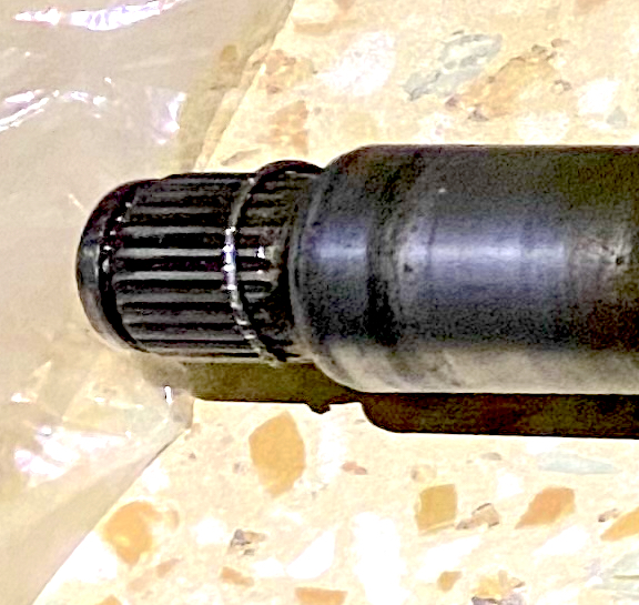

Ситуация такая ! На круглом кузове эскудо TD52W, при замене на новый редуктор, обнаружили что на правом приводе полностью слизало внутренние шлицы и поэтому вылетал привод. Было принято решение менять его полностью. Подвернулся вариант, правый привод в хорошем состоянии б/у Япония. Проверили его люфтов вроде нет, смазка с Японии еще хорошая. По длине со старым приводом прикинули вроде одинаковы (но крайние точки не замеряли , растянут-стянут)
Вообщем начались закусы, треск, удары в районе перед правого колеса. Может быть такое что привод от Grand Vitara XL-7 в кузове TX92W, не подходит на кузов TD52W ??? Или что это может быть ?
В ступице меняли игольчатый подшипник на новый. Может он виновник и его криво поставили на СТО или не причем тут... ?

Если отключить перед, звуки продолжаются? Редуктор старый и новый передаточные числа одинаковые?
Игольчатый подшипник криво не поставишь, это надо руки совсем из жопы иметь

шлицы на приводе слизало... интересно, интересно...
при чём тут подшипник... скорее всего привод не совпадает по шлицам: то есть запихнуть-то его можно, а вот под диаметру и/или количеству шлицов он другой. то есть тупо меньше. на любой из его сторон - может на стороне редуктора, может на стороне колеса. и раз там уже треск и удары - значит благополучно провернуло
п.с. надеюсь - хаб-то нормальный))

Если отключаю передок то тишина! Старый редуктор уже пересчитал, новый не считал, но получил его с таким же передаточным. Передаточные совпадают, иначе я вообще бы не поехал с места по прямой никуда с разными числами...
Я еще когда заказывал думал не дай бог не тот закажу. Потому как на старом редукторе никаких обозначений нет, и как узнать никто не в курсе. Это уже потом..., а начал выяснять как это можно было сделать ! но опять же, где это я зимой буду один считать ! В итоге по каталогу японскому или в документация там посмотрели и узнали какой стоял с завода у меня. Но меня предупредили., что старый хозяин мог редуктор поменять. Решение я принял и заказал. Пришел редуктор, поставили. Выехал с СТО, ПП нет..... Оказалось мастеровые прошляпили косяк на приводе, внутренние шлицы, сразу после стопорного слизало и привод вылетал. Я залез под машину запихнул обратно и ПП появился, поворот рулем и привод выпал.
Нашел новый привод в сборе (от какой модели выше писал, хотя где то читал что они не подходят) и опять на СТО. На глаз сверили, вроде по длине одинаковые. Состояние хорошее. Приехал показал, поменяли. Выехал, включил ПП и чувствую что работает. ПП пользую крайне редко и только за городом в плохих условиях. Так вот через день попал в условиях на сопке в подьем, где при нагрузках и услышал эти дикие удары и металический звук ! Расстроился, думаю опять что-то....
Вообщем по всякому снял видео и вывесил колеса, снял с разных ракурсов! Звоню продавцам мол так и так, шо за ху...., отправил видео им. Они мол привод скорее длиннее или косяк в игольчатом, мол проверяйте, это не редуктор.
Приезжаю на СТО, объясняю ситуацию, мастера тоже приуныли, думают опять приехал.... Договариваемся на утро, запись других на ремонт смещается, мне и самому неудобняк ! А как быть, где искать эту правду, чей косяк?! К нашей истории подключается хозяин СТО, вполне тактичный адекватный управленец и хозяин СТО, рассуждаем обо этом и договариваемся, если привод такой же - снятие установка за мой счет, и обратное, да бы исключить из за чего эти удары!
Сняли привод, поменяли опять игольчатый подшипник. Замеряем привода, со старым моим, длиннее на 5 мм. Снимаем с нового привода "стакан" с внутренними шлицами и ставим на мой старый привод, собираем обратно. Выезжаем проверять, заезжаем в сугроб, создаем нагрузку и опять удары, реже уже но опять тоже самое.... Даже был момент, вывесили машину так, что правое колесо просто зажало, левое шлифует и удары справа спереди опять какие то есть....
Перед мастерами даже как то неудобно стало, узжая все ровно им дал денег, хоть и уговор с директором был другой.
Спустя сутки, отошел, звоню продавцам редуктора мол так и так все исключили, проверили и обратно старый привод поменяли. Они ссылаются мол может выпало в первый раз стопорное кольцо и там внутри. Говорю что нет его достали с приводом. Но после кольцо мне показали его чуть пожевало зубьями, чуть легкие следы.
В итоге , с большим процентом утверждают что редуктор их не виноват, мол может раздатка мозг е...ёт ! Хотя на видео снимал и колеса и под машиной и слышно там отчетливо как звук идет с передней части, скорее от редуктора а не колеса.
Че дальше делать я пока не знаю, я сам от этой всей истории и охренел и за....ся ! Столько вбухал во всю ходоку!, теперь еще с редуктором эта возня...

0."Оказалось мастеровые прошляпили косяк на приводе, внутренние шлицы, сразу после стопорного слизало и привод вылетал." - я не понял. на каком этапе проляпили? привод был уже слизанный и они его воткнули? или недоткнули до конца? в любом из двух случаев они идиоты
1. я предположил, что визуально он похож, но по диаметру (и числу шлицов) на внутренней либо на наружней стороне он меньше. в ступицу (или в редуктор) он поэтому вставляется, но шлицы не зацепляются толком.
2. 5 мм разницы - это практически погрешность измерения и не имеет никакого значения.
3. "хотя где то читал что они не подходят" - можно с этого момента поподробнее?
4. что может случиться с раздаткой? она либо порвалась, либо нет. то есть либо работает, либо не работает вообще
5. я задал вопрос про хаб - ответа не увидел
п.с. текст вроде большой, а понять трудно. у меня сложилась после прочтения такая картинка, что (якобы) мастера воткнули в новый редуктор старый слизанный привод, после чего он долизал шестерню в редукторе, поэтому установленный новый привод её прикончил. если я понял рассказ неправильно - прошу разъяснить.
Сообщение отредактировал Гидр - 1.12.2020, 0:10

Цитата(Гидр @ 30.11.2020, 23:08) *
специалистам заочно добавить нечего.
я лично привод не видел, что я могу сказать?
Я не механик, но, что то в этом понимаю.
Привод лично при мне на второй раз проверяли , сверяли с новым. Первый раз привод (мой старый) я не видел не проверял. Сказали что плохой внешний шрус. Я им купил июни поменяли. Установку редуктора и привода производили без меня.
на второй раз, когда я к ним вернулся через сутки на СТО со разговором что у меня нет ПП и привод выпадает. Они сказали что мол одевали стопорное... При мне достали привод мой и на внутреннем шрусе сразу после канавки слизаны шлицы. Достали и кольцо, слава богу оно не упало внутр и каким чудом на валу осталось, но покусало немного его.
Да где то на форуме читал, на доме вроде, что XL-7 это вообще условно другая машина в отличии от эскудо и привода от нее другие. Но на удивление, как выше рассказывал я в постах, б/у привод с Японии я спокойно поставил себе на эскудо TD52. А потом и во все, переставил с нового привода внутренний шрус с нормальными шлицами на свой старый привод., все защелкнулось и не выпадает.
Тоже в разговорах рассуждали что вроде как 5 мм это погрешность, бывает и больше допуски. Но тем не менее чтоб исключить и это, вдруг привод длинный и упирается что и закусывает его. Мы исключили этот вариант и поставили обратно мой старый привод с нормальными внутренними шлицами.
С раздаткой может случится все то что и в молодости было у многих на мотоциклах. (Иж планета, юпитер, спорт) Но это постоянный звук, как растянулась, и он другой не как на видео у меня, но чем то да чуть похожий. Есть в ютюбе видео "Эскудо, треск в размотке" Так там и разгадка другая но не суть и тащит он бревнище и после как натянулась цепь он тихо потащил бревно.
Хабов нет. Все завод, стоковое.

Ну у меня XL7, как раз недавно Борис, что я предлагал, мне переделывал передний редуктор, вообще он эскудиками занимается. Ему так и не звонил?
сообщение 1.12.2020, 20:24
ну как такое может быть-то! если ось вылетала и слизало шлицы после канавки - то с чего вдруг кольцо на оси осталось? быть такого не может просто
а на "новом" приводе может граната внешняя конченная в хлам
Ось вылетела но не до конца, так что привод болтается по земле.
Как и у многих привод не выпадает полностью , а вываливается немного, полностью выпасть я думаю ступица не дает. В том что они одели на зализанную канавку и слизанными шлицами (фото выше прикрепил для наглядности) стопорное кольцо., это однозначно их косяк как они это допустили мне не сообщив, я так и не понял.
Я так думаю что они вставляли привод и стопор.кольцо соскочило сразу с канавки и по валу съехало в сторону колеса, где видно на фото что его покусало и поэтому оно не слетело. Кольцо я увидел буквально сразу как достали привод, если только они втихую не подкинули на вал " левое" стопор.кольцо.
сообщение 2.12.2020, 0:49
vigoss,
дружище, посмотри внимательно на фото и сравни шаг зубцов на валу и шаг зарубов на кольце.
п.с. зарубы такие остаются когда гранату сбиваешь кувалдой с вала. а не когда оно "типа-слетело" и ось там полоскало. моё мнение - кольцо тебе показали левое для отмазки, вот и всё.
Сообщение отредактировал Гидр - 2.12.2020, 0:55

Цитата(Гидр @ 1.12.2020, 23:49) *
vigoss,
Так предположение и версия ваша какая ? Что эти удары от стопорного кольца, которое в редуктор упало ?
И Причем вспомнил ! Задним ходом удары есть, очень выраженно ! Движением вперед ударов нет, какие то только еле звуки, толи мелкие щелчки!
