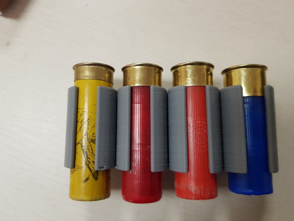

Патроны...Патроны - штука нужная, а на охоте в огнестрельным оружием, ещё и необходимая... rolleyes.gif И чтобы их иметь при себе, всяк по-разному устраивается: у кого патронташи различных форм и моделей, у кого магазины с патронами в подсумках...Но часто встречал, да и сам так же ходил, когда несколько патронов с иным зарядом, в основном пулевым, в патронташе наособицу...на всякий случай...Вот от нефиг делать сваял одну штуку под такие...хм...обособленные... wink.gif Потом немного доработал и сваял второй, более удобный окончательный вариант... rolleyes.gif
kolbasatnik
сообщение 17.5.2020, 16:43
Сообщение #135
Сообщений: 2960
Спасибо: 1189
Классная штука. А что значит "сваял"? Сам форму сделал и отливал? Не видно чтобы выпилена была из чего. Насколько плотно патроны держаться? Не выпадут при путешествии в чаще леса? Я бы поимел такую штуку.
Доктор Франкеншт...
сообщение 18.5.2020, 0:06
Сообщение #136
Сообщений: 11307
"Сваял"...Ну, это означает, что захотел такую штуку сделать, сел за ноут, сделал модель (как раз учусь помаленьку моделировать, пока на...ну, на начальном уровне blush.gif ), распечатал на 3d принтере...только и всего... declare.gif Дальше провёл натурные испытания...Для проверки функциональности были задействованы четыре патрона (два пулевых, два дробовых) в различных гильзах...
Натурные испытания показали, что Азот и Феттер ведут себя вполне прилично (вставляются и выдвигаются пальцем, а потом и вынимаются, с незначительным усилием (примерно, как спуск на новой МР-155), Шеддит (более шершавая гильза) туговато, папка от Искры самая тугая в работе...Для чистоты эксперимента патроны неоднократно менялись местами в гнёздах, результат это не изменило...
Проверка на кармане проводилась с применением куртки от комплекта рабочей одежды, т.к. ткань там довольно тонкая и достаточно гладкая (скользкая)...Фото на кармане есть выше...При тряске в вертикальном положении всё удерживается уверенно...Только когда я перевернул куртку горловиной кармана вниз и начал активно и старательно smile.gif трясти, держатель всё же выпал из кармана...Да, изделие испытание проходило в состоянии "как есть", т.е. прямо снятым со стола принтера, без какой-либо механической или химической обработки...Первая версия, более закрытая, не устроила...Появились мысли по доработке...Опять ноут, правка модели, печать, испытания...Потом небольшая обработка второй версии и пока готово...Работает это примерно так:делай раз
делай два
делай три
Ну и для двадцатки себе сделал...несколько иная задумка - на поясной ремень и просто, как небольшой патронташ...
Завтра планирую сесть за модель финальной матрицы, чтоб патронам дульце немного на конус сводить, чтоб в п/а или помпе утыканий избежать при подаче патрона...Такую вот потеху себе придумал, как в пневматике наскучило... biggrin.gif

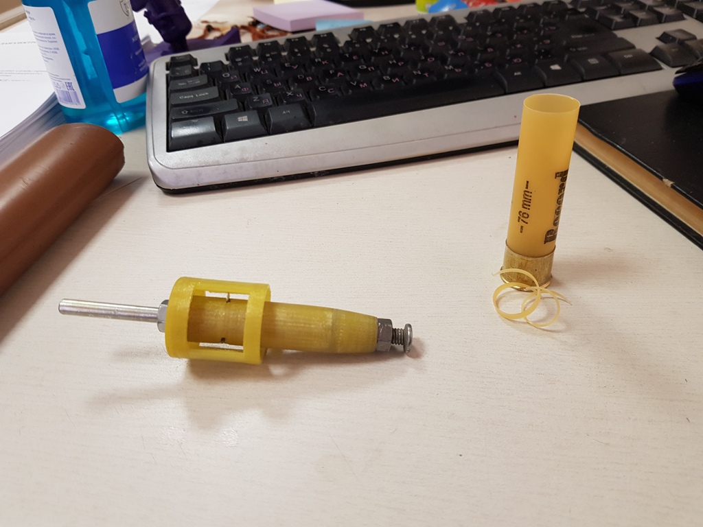

После экспериментов со снаряжением патронов 20-го калибра, некоторые гильзы при тестовом отстреле пострадали чутка в области кромки дульца...Не проблема, конечно, обрезать и все дела...но обрезать хочется красиво...
Это раньше, я бы что-то выдумывать взялся, может даже и купил бы...А сейчас - фигня делов...
Буквально вот только закончил...

Чтобы не повторяться в двух разных темах:
Непременно сделаю и для двадцатки...
