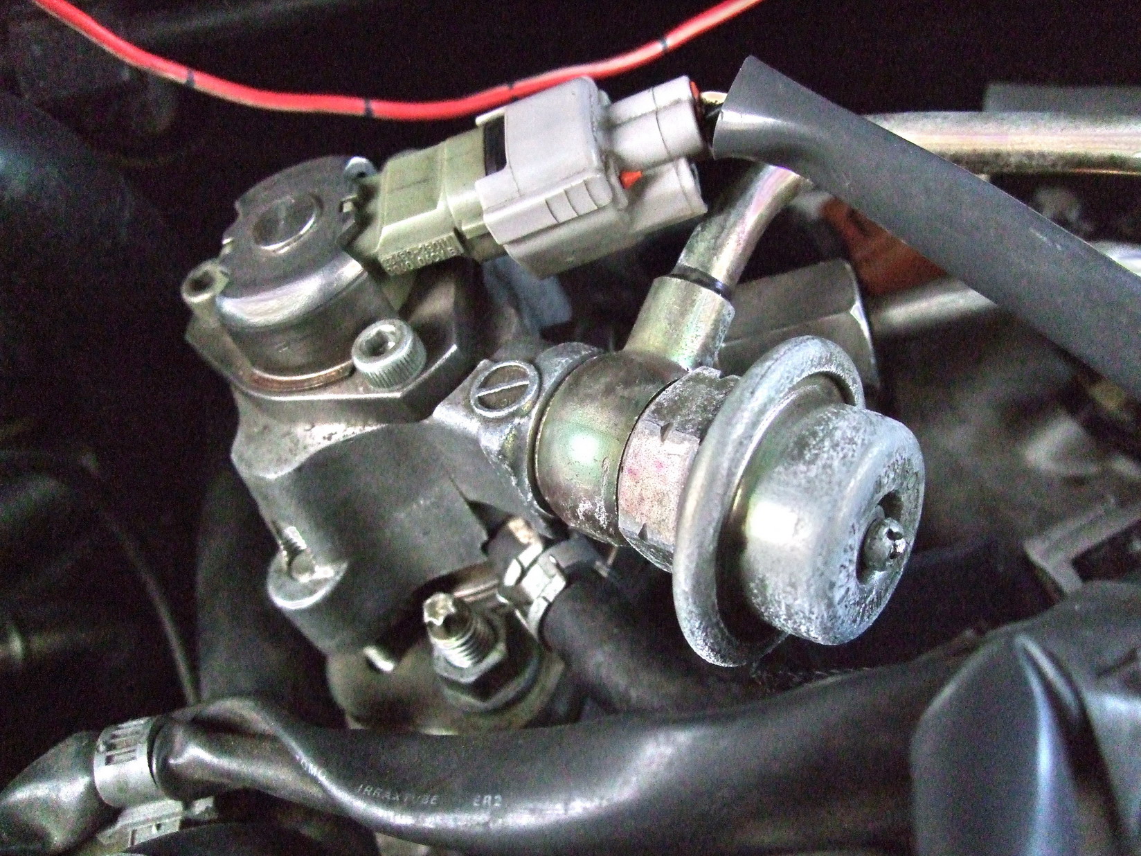

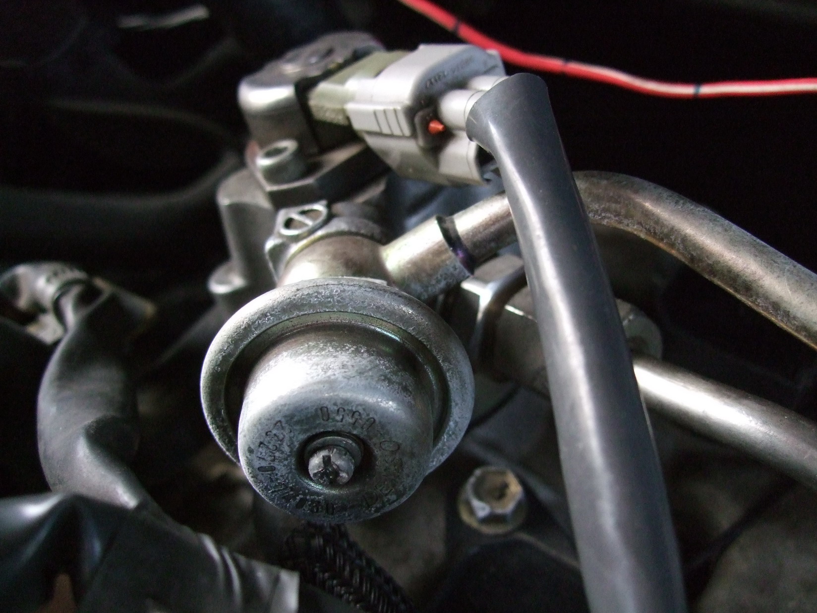

- - v1tal   есть там такой демфер пульсаций, на нем маленький ...   5.4.2009, 19:26
