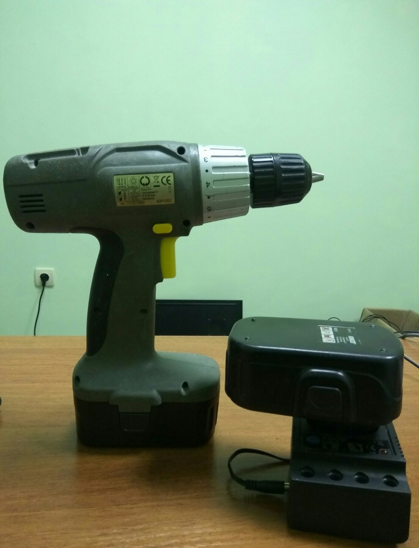

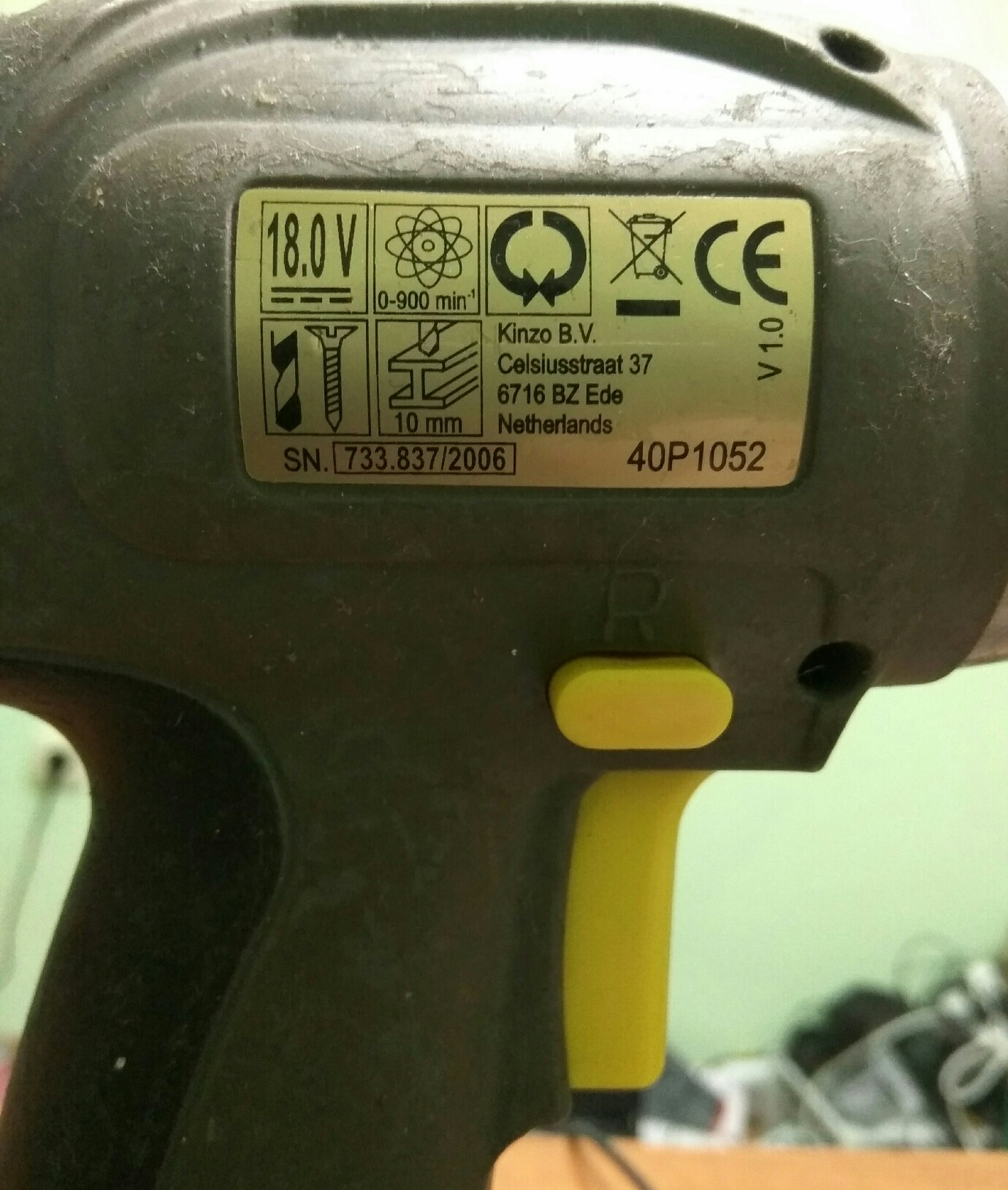

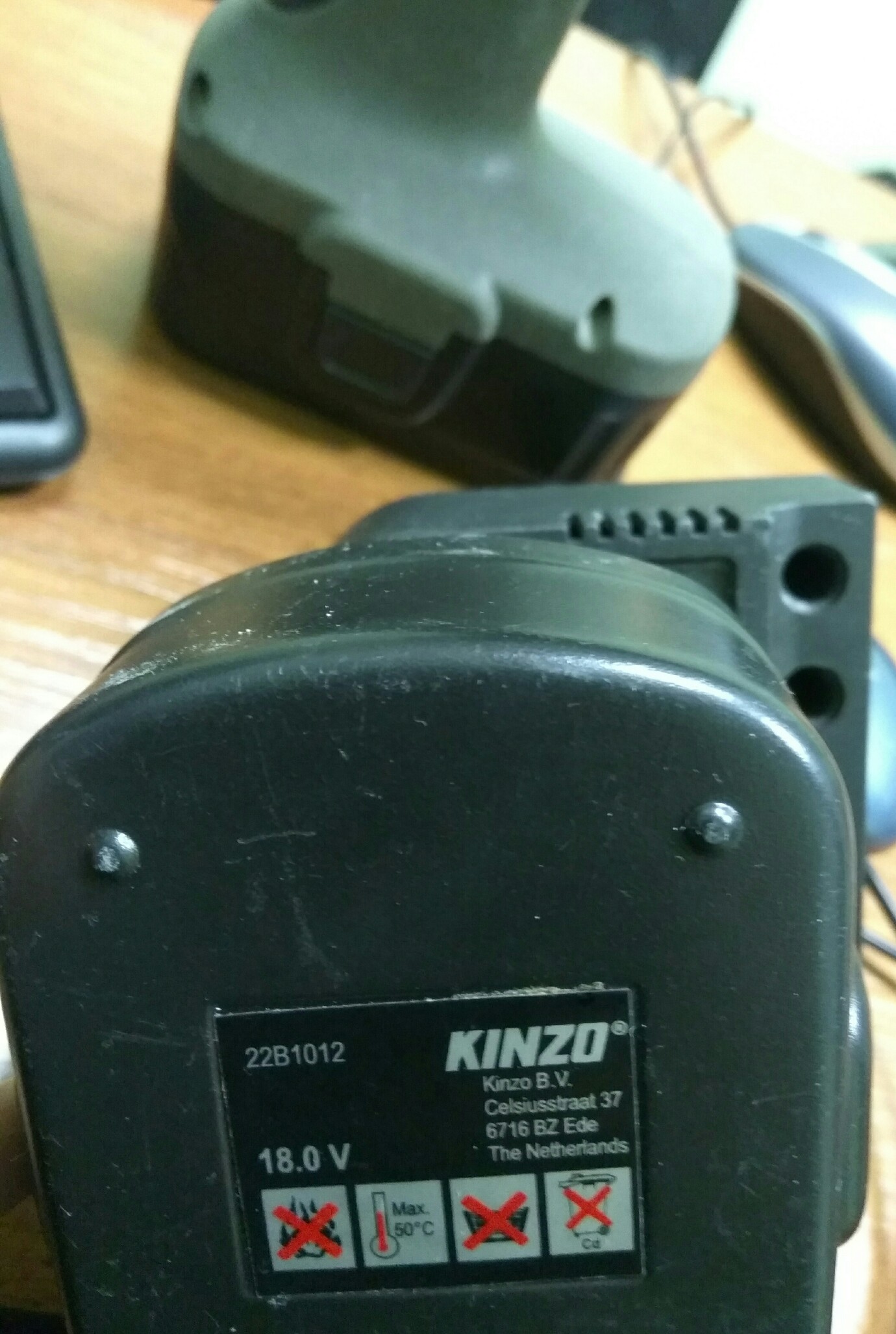

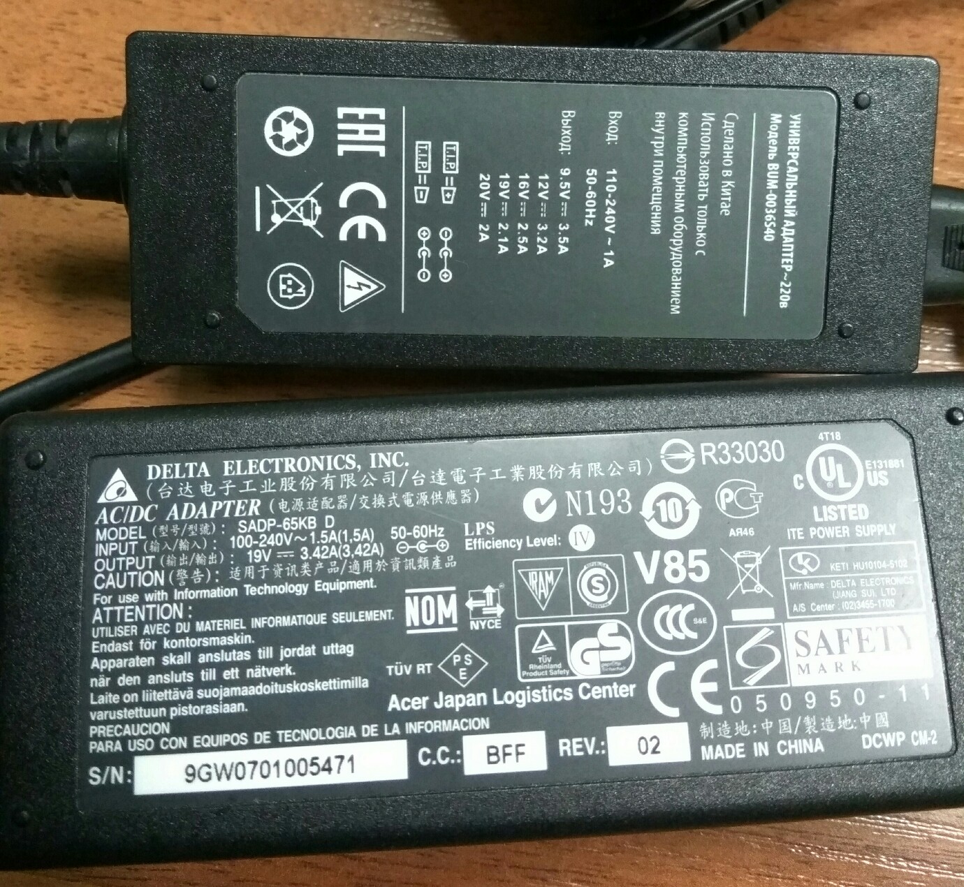

Есть старый шуруповерт 18 вольтовый. Полностью исправный, только батареи не держат заряд. Можно его запитать от сети 220 через ноутбучный адаптер питания? Оба могут выдавать 19 вольт. Один на 2,1 Ампера, другой на 3,42 Ампера.

однозначно нет. как минимум просто не заработает, как максимум - адаптеры сгорят. ток работы шуруповёрта, особенно пусковой под нагрузкой, гораздо выше 3-х ампер.
батарея состоит из набора банок, их можно заказать на Алике и спаять, я так делал, не скажу что результат идеальный, но он точно есть.

Электродвигатели в сетевых шуриках в среднем 350 Ватт. Это 1.6 Ампер на холостом ходу. Под нагрузкой не знаю ну пусть до 7 Ампер. Может найти такой адаптер? Мне нужен именно сетевой шурик от розетки.
В инете много видео по подключению 12 вольтовый шуриков через старый компьютерный блок питания. Мощность среднего Б.П. 500 Ватт, и 12 вольтовые выходы готовые есть.
Сообщение отредактировал ObiVan - 31.1.2019, 10:23
сообщение 31.1.2019, 10:30
Сообщение #118
P=U*I
если 350 Ватт - максимальная мощность, то делим на 18 вольт - получаем почти 20 ампер. если найти БП ампер на 25 - потянет.
п.с. а, это про сетевые? ну вряд ли для акк-х как-то сильно по-другому. для данного конкретного 18-вольтового могу предложить заглянуть внутрь - вдруг на моторе есть маркировка мощности. 350 довольно много, но даже если мотор вполовину слабее, всё равно 10 А минимум, а БП с запасом надо...
Сообщение отредактировал Гидр - 31.1.2019, 10:44

ObiVan, напарник на старой работе много лет шуруповерт от компьютерного блока питания кормит. Самое легкое решение по моему
Спасибо! — ObiVan
сообщение 31.1.2019, 12:41
Сообщение #122
заглянул щас в рабочий комп для примера: 450 Вт, две линии 12 В по 14 и 16 А, общая мощность 360 Ватт, но в данном случае проблема в том, что запитать можно только 12-вольтовый шуруповёрт. 18-вольтовый уже не получится

Вот нашел регулируемый блок питания 10 ампер 0-50 вольт. ссылка доступна только зарегистрированным Доставка из Москвы
что скажете?
Сообщение отредактировал ObiVan - 31.1.2019, 12:46
сообщение 31.1.2019, 12:50
Сообщение #124
ИМХО, маловато тока. я бы искал ампер на 20-25 и конкретно на 18 В, без регулировок

ссылка доступна только зарегистрированным - такой ? Small Volume Power Supply DC18V 20A 360W
