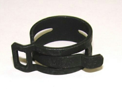

У Вас должны стоять такие хомуты:
А надо поставить в идеале такие:

Антон, если шланги стоят нашего производства, которые дубеют за 2-3 месяца- я согласен. Но declare.gif, тогда и пружинные не помогут. Это я говорю основываясь на своей практике. На нормальных шлангах ставим НОРМАЛЬНЫЕ винтовые уже сколько лет- и проблем нет! У меня и у напарника стоят тоже винтовые на своих машинах.
я не говорю, что пружинные хуже- они лучше, но идеально подобрать их по диаметру- заеб-я!

Это отсутствие современных пружинных хомутов и комплектация обычными червячными хомутами
пружинные уже очень давно являются стандартной комплектацией.
на форуме всем купившим 5S и обратившимся, предлагали замену червячных (первые варианты комплектации) на пружинные.
