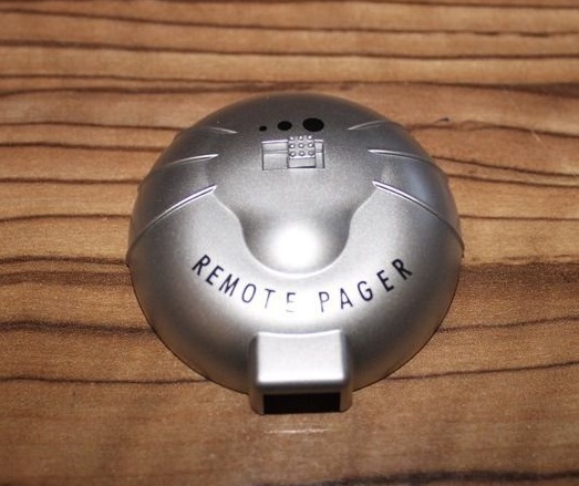

Хочу отрегулировать чувствительность датчика вызова водителя, сделать грубее т.е. менее чувствительный. В какое положение поставить переключатель?

а опытным путём проверить?
Там на нем нарисовано(не написано) кругляшки
маленький, средний, большой
так чувствительность регулируется.
Малая, средняя, максимальная
Ничего читать не надо, просто посмотреть на него
А что если все наоборот? Большая точка означает что стучать сильнее надо, а малая точка что слабее?)

Duelality, нет
