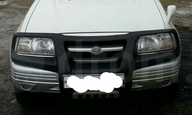

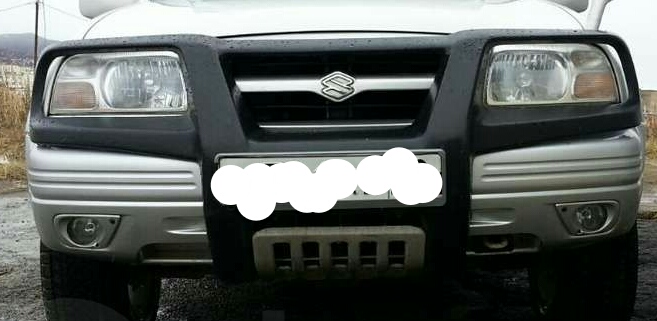

Перебирая объявы по продаже Эскудиков (круглые, 2-ое поколение) - увидел на одном такую прикольную дугу. Кто-нибудь что-нибудь знает про неё ? Оригинальный, тюнинг, самопал или подобранный с другой машины ? С чего сделан, где купить, где потрогать, пощупать, увидеть ..... ? Много искал, подобного не нашёл.
В виде ИМХО - плохая затея ставить такие дуги, на деликах кирпичах, прадиках аналогичное чудо стоит, даже при небольшом ударе, такая дуга обнимит всю морду и ремонта будет в разы больше, нежели просто бампер.
Вырасту стану джипом!!!!!
Спасибо! — Faust Gari MagON

сообщение 1.6.2017, 19:12
Сообщение #3081
Сообщений: 6319
Спасибо: 4042
подтверждаю, был пару раз личный печальный опыт.
хотя конечно же такая дуга частично спружинит и погасит удар, что повышает безопасность пассажиров.

Gari
сообщение 1.6.2017, 19:27
Сообщение #3082
Сообщений: 2718
Спасибо: 758
Я узнал телефон хозяина - говорит она чисто вся с жёсткого пластика, 6 точек крепления, оригинальная, может её даже в принципе продать.
Нет, ну если завод их изобрёл - значит какая-то польза должна быть ? Ну по крайней мере - в случае прямого лобового удара в стену rolleyes.gif
