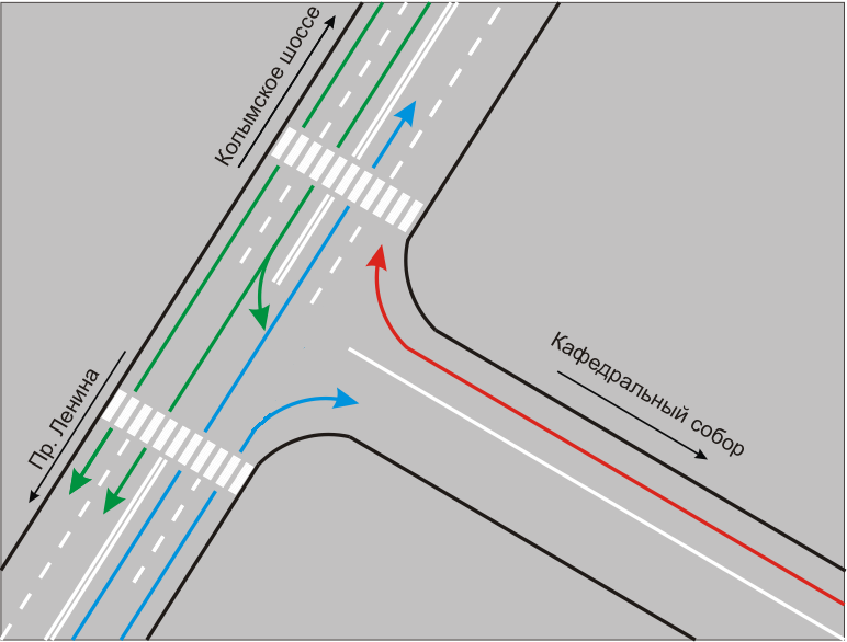

1. Реальная ситуация
В реале у нас одна полоса для поворота направо, поворот налево запрещен (и правильно). Но тут вступает иная проблема - даже если по ул. Ленина в сторону 31-го транспорт движется только по левой полосе - народ все равно боится выезжать...

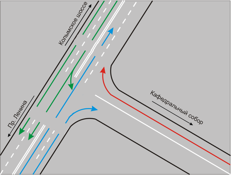

2. Две полосы направо
В больших городах часто встречающаяся практика, когда с двух полос одновременно разрешен поворот, при этом авто с правой полосы при повороте занимает ту же правую полосу, а с левой - левую. Это позволит увеличить скорость потока, но в таком случае правой полосе будет затруднен обзор на ул. Ленина, нерадивые водилы будут резать параллельный поток... ну не умеют наши водители двигаться в плотном потоке.

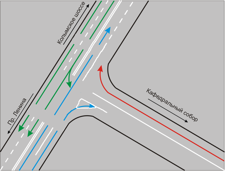

3. Полоса разгона
Наиболее оптимальный вариант, который позволит не тормозить вообще, а, разгоняясь, вливаться в общий поток. Но реализация данного перекрестка возможна в полной мере только с условием адекватности водителей. Даже в случае успешного строительства полосы разгона - биться будут особенно первое время.
