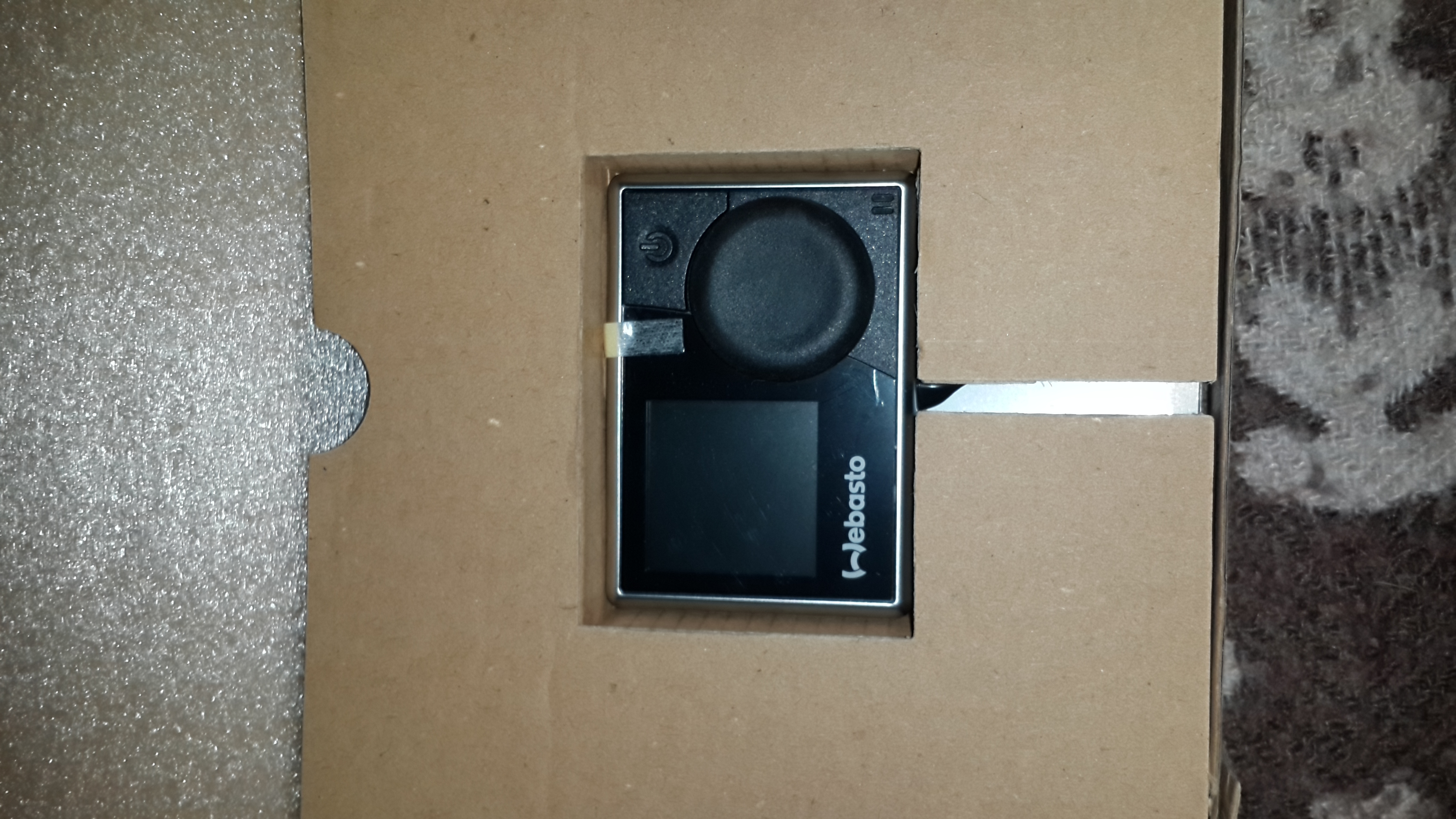

А где таймер входящий в комплект ?
тк в комплекте стартовом комплекте не такой ведь пульт идет.
теперь надо пользователя у которого будет бинар 5S стоять примерно на такой же машине, будет сравнивать удаленно скорости прогрева, тепло и прочее.

юзал такой пультик(с крутилкой)- не очень удобный. обычный овал на много удобнее, но их перестали выпускать huh.gif

Petrov_kamensk, Все есть

есть то на пульте пиктограмма, а что она делает ?
когда что включается ?
Вы же знаете уже что на 55 градусах вебасто перейдет в половинную мощность 2,5 квт, а вот салон включится только на 65
(могу врать +\- 5 градусов)
