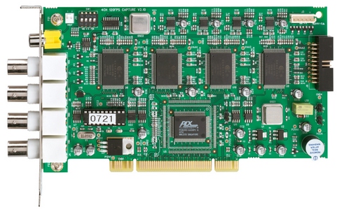

Привет всем. Вопрос.
У меня есть плата видеонаблюдения. 4х канальная PCI. Где-то диск с ПО и дровами потерялся.
может есть у кого нить, ...или у знакомых такая смстема стоит.
Надо....весь инет пролазил - нету
Заранее спасибо
Фото платы даю
киньте в сетку дрова и по, для нее либо аналогичных

По VID искали?
