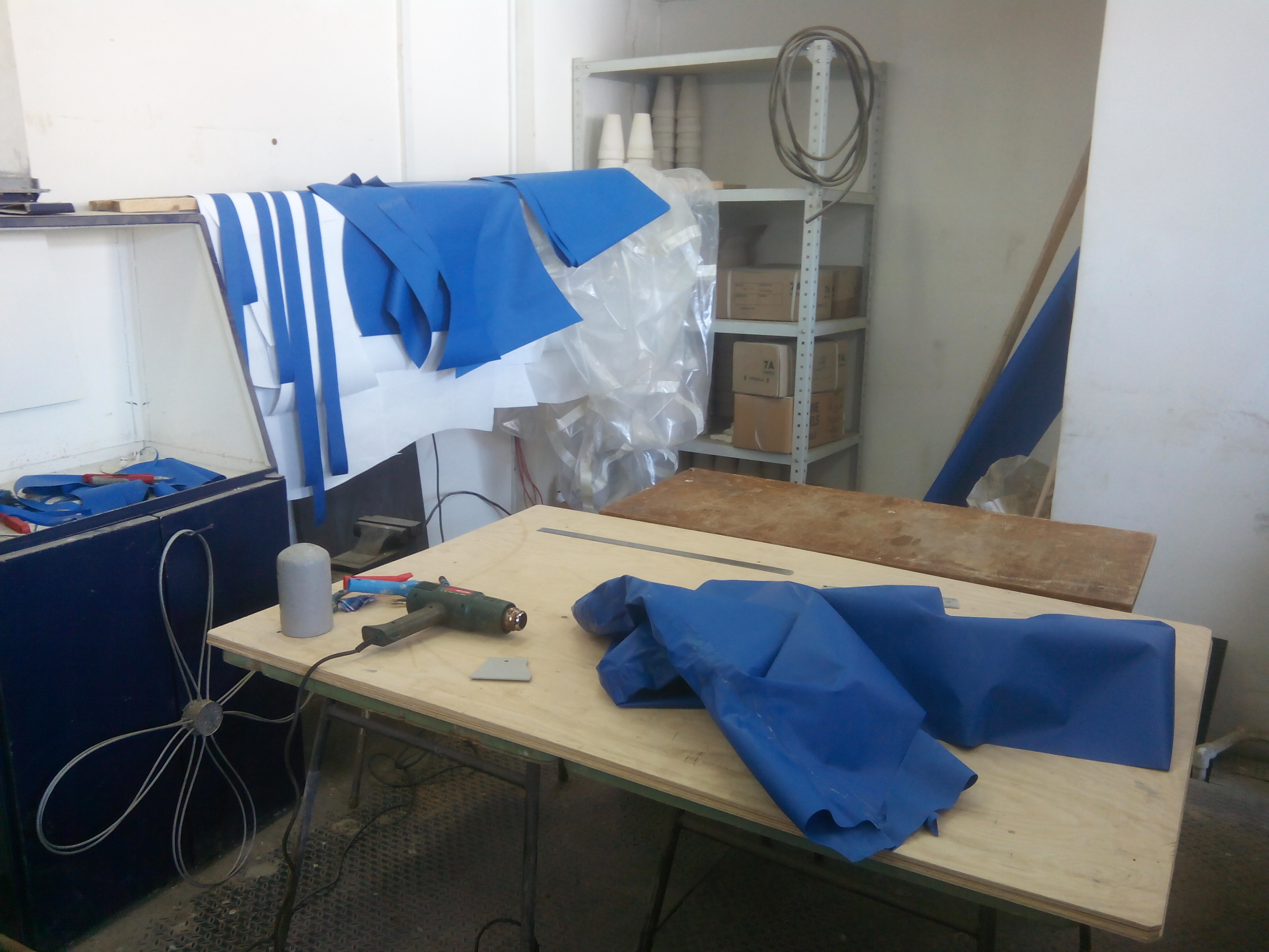

На днях закончил, результатом доволен.
Желание с поработать с пвх было давно, но повод заняться этим делом появился недавно. После прошлой навигации, я решил что мне нужна максимально легкая небольшая на 1-2 пассажиров лодочка. Поиски по интернету ничего путного не дали, или не дорогое и тяжелое или легкое и дорогое или легкое и не дорогое, но не подходящее под мои задачи. Раз нет, надо сделать самому. Собрал инфу, купил ткань, клей, фурнитуру и сделал лодку: длина 210 см, ширина 105, баллон 30. Вес 3,6 кг
На одном сибирском форуме нашел выкройки подходящей лодки, подогнал размеры под себя, распечатал и склеил лекала и собрал тестовую модель из полиэтилена. точнее модели было две, первая показала что лодка большая, уменьшил и сделал вторую модель.
когда пришла посылка с материалами, собрался с духом и приступил к работе. Раскроил детали.
клеил на полиуретановый клей Клейберг 900И, в качестве термостабилизатора добавлял 7-10% Изур-21. Клей с термоактивацией, то есть пока не погреешь феном совсем не липнет, для начинающих самое то, удобно работать, хотя скорость поклейки конечно ниже чем у "холодных" клеев.
проверил качество клея, склеил две полоски пвх, после суток отстоя, попытался разорвать, куски ткани разрывались не по клею а потому что отрывался слой пвх от корда

[attachment=246387:2017426095006.jpg][attachment=246379:2017426095006.jpg]ну и пошел процесс
под клапана поставил по две усиливающих подкладки, обычно ставят по одной
долго думал, делать межбалонные перегородки или нет, но в итоге безопасность победила лень и сделал перегородки. Перегородки делят лодку пополам в перпендикулярной плоскости, как раз под уключинами, так что при пробое одного отсека, можно подвернуть спустившую часть лодки и на веслах дойти до берега
промежуточный этап, поднятие баллонов для проверки геометрии
от покупных ручек решил отказаться, в угоду веса и лучшей сворачиваемости, решил склеить ручки из ткани
под уключины сделал усиливающие накладки, опять же из за ткани ультра-лайт
после сборки баллонов примеряем днище
В итоге получилась вот такая лодка
на несколько дней оставил изделие в покое, что бы клей окончательно полимеризовался, потом накачал до звона (манометра нет) и оставил на сутки, за сутки давление на ощупь не упало, для успокоения проверил все швы мыльным раствором, результат положительный.
После склейки остался приличный кусок ткани, что добру пропадать, склеил из него герму на 80-100 литров, в хозяйстве такая вещь всегда пригодится
ну и за одно склеил непромокаемые чехлы для докуметнов и телефона
вес готового изделия без упаковки и весел, что полностью оправдало ожидания
размеры лодки в упаковке
бюджет всего мероприятия составил около шести с половиной тысяч рублей, включая пересылку.
в общем если есть вопросы задавайте.
Сообщение отредактировал p.oleg - 29.4.2017, 23:41
