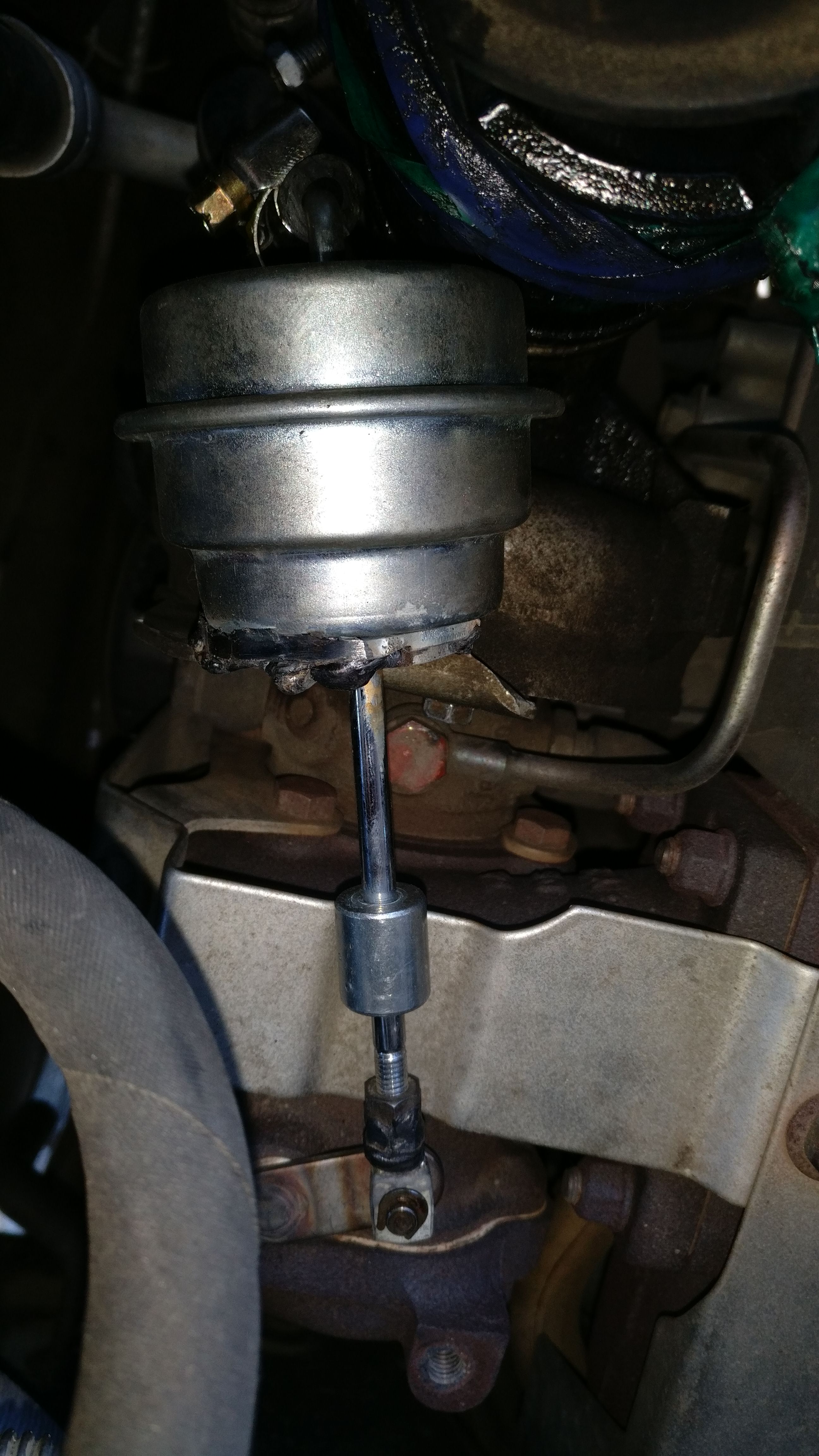

Может ещё кому пригодиться.Пропала тяга,едит как за жопу привязанный.заказал универсальный абтюратор 0.7 давлением,приварить на штатное крепление.опять все норм.

Шо заказал?

Он же еще перепускной клапан.и там еще три названия каких то.на турбине.
Вот так
Давление настраивал или просто так воткнул?

Авто: Terrano Regulus 97
Просто так.закрутил чтоб калитка закрыта была и норм.
