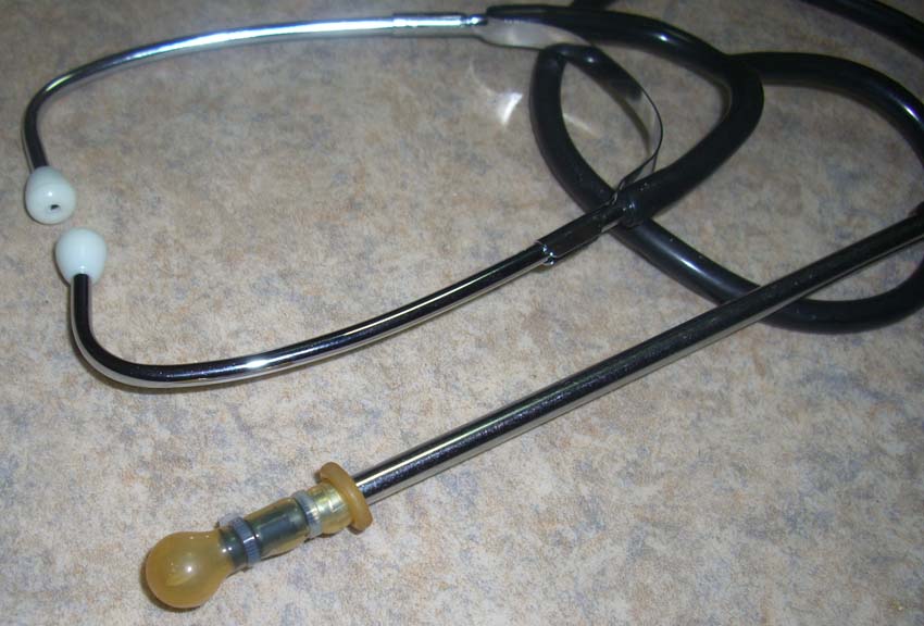

Буду слушать что там стучить!...
ВО.............Просто трубка - не впечатлила...

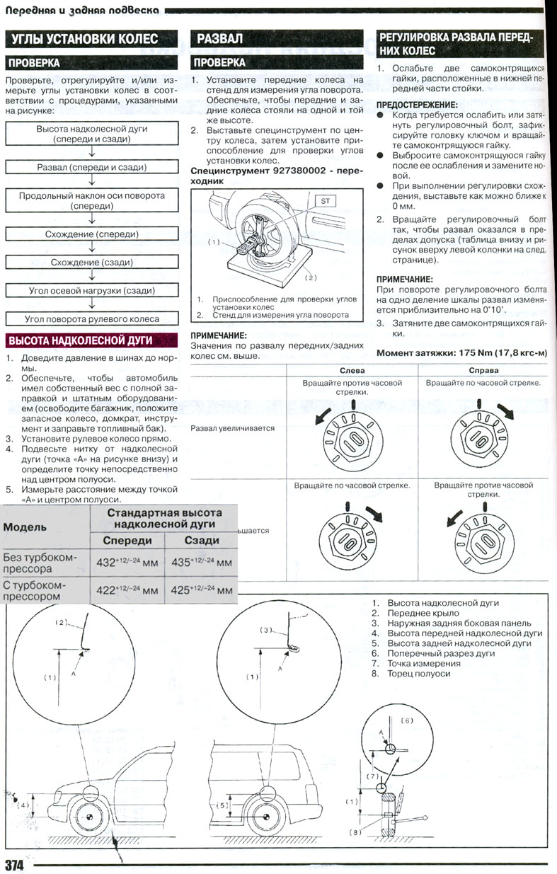

Вот наткнулся на днях на картинку..., померил, 418 / 405 , и это с половиной бака...
У кого больше???
