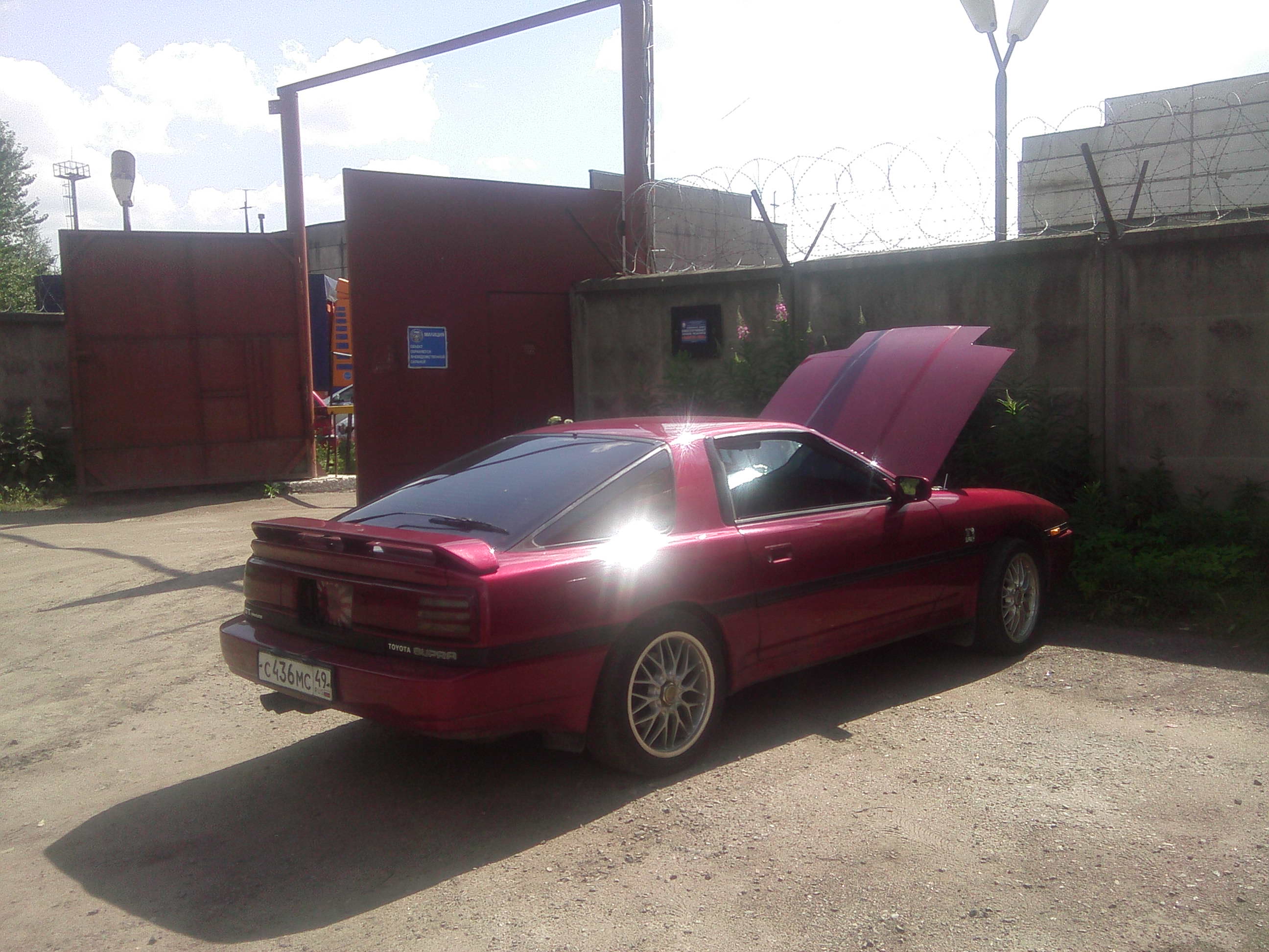

Ну вот и все. Пришли холода, асфальт остыл и уже не держит крутящий момент. Поэтому объявляю для себя-сезон 2013 закрыт! Супра отправляется в паркинг. Там ей тепло и пыльно. На зиму подготовлен список задач, которые нужно решить к маю. А воопще наступило время поставить на раб.стол мотиватор
и вперед.
P.S. Пару фото последних…

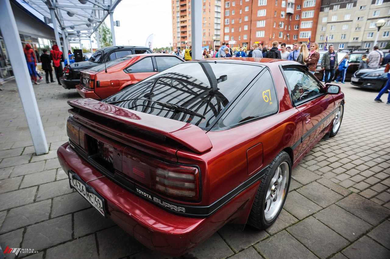

Стряхнем пыль с темы про Супру. Автомобиль жив, все с ним хорошо. Даже больше скажу-тюнинг продолжается. Конечно не много медленными, но уверенными шагами. За прошлый сезон были приобретены и установлены диски SSR Indy 500. Ковка составная 8-9JJ. Резина Federal ss595 зад 255\40 перед 215\50. В принципе резина не плохая, зацеп на жопе стал более уверенный. Но вот с торможением у нее проблемы, на нескольких этапах тайм-аттак пролетал юзом повороты и это мне не нравилось. Поэтому на этот сезон с передка Federal продан и куплен той же размерностью Pirelli Dragon. Будем тестить.
На этот сезон произошли гораздо большие вливания ден.средств и вот список:1) Буст контролер HKS EVC 3 Pro, датчик давления буста Apexi. Будем выходить на килограмм. 2) Соответственно чтоб переварить кг буста, куплен настраиваемый мозг HKS F-con SZ с косой. 3) 540-е форсы от 3S-GTE. 3) Чтобы с этим всем хорошо трогаться приобретен редуктор LSD с парой 3,9. 4) Для уменьшения веса куплены полу ковши Recaro, и чтоб не городить колхоз-найдены оригинальные салазки. Кресла будут перешиты в цвет салона. 5) Заказано много синего силикона в под капотное пространство, на замену высохшим стоковым шлангам и патрубкам. 6) Абсолютно не влияющая на результат покупка, но так скажем для себя: динамики Carrozeria TS-C010A с пищалками и кроссоверами. Литой корпус, неодимовый магнит, кевларовый подвес. Почему 10 см? Штатное место именно такое, а дверные карты я категорически не хочу переделывать. Будем добиваться максимум из имеющегося. 7) Установлен руль МОМО оригинал. Естественно кожаный и в цвет салона. Вооооопщем как-то так. Надеюсь с таким набором переделок я в этом сезоне наконец-то выскочу из 14 секунд на чемпионате СПб по драгу. Кстати, прошлый сезон в этом виде состязаний прошёл для меня успешно- по итогам всех этапов Супра заняла 3-е место в классе моно-привод сток. Могёт еще старушка)))

Шикарная тачка. Умели же делать раньше, хоть угловатые, но абсолютно красивые и запоминающиеся модели. Хорошо, что не даешь автомобилю отойти на свалку истории, да и вообще на свалку. smile.gif
Фото салона в студию.

Пожалуйста. Только еще со сток креслами...

Phoenix, а чего коврики на изнанку?

В тот день я участвовал на автовыставке и много детворы просилось посидеть в салоне. Ну и пришлось перевернуть коврики чтоб не запачкали.
