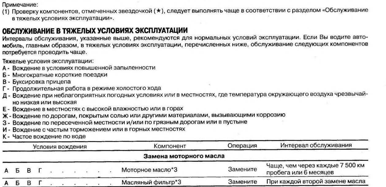

Выше писал, это базовые интервалы. Их нужно корректировать в зависимости от условий эксплуатации.
ну так в мануале тоже должно быть написано как и на сколько их корректировать, в моем по крайней мере написано

p.oleg
сообщение 7.2.2017, 8:57
Сообщение #1122
Сообщений: 4168
Спасибо: 2352
Ставить счетчик моточасов.
люди, вы загоняетесь
p. oleg, а короткая дистанция, это сколько м, км?
одно время угорал с американских инструкций, думал, "ну тупыыые" зачем они подробно расписывают всем очевидные вещи. Теперь думаю правильно делали ))
И как на замену масла влияет езда по реагентам?
никак, эта таблица общая, не только по замене масла. Посмотри внизу картинки внимательно
