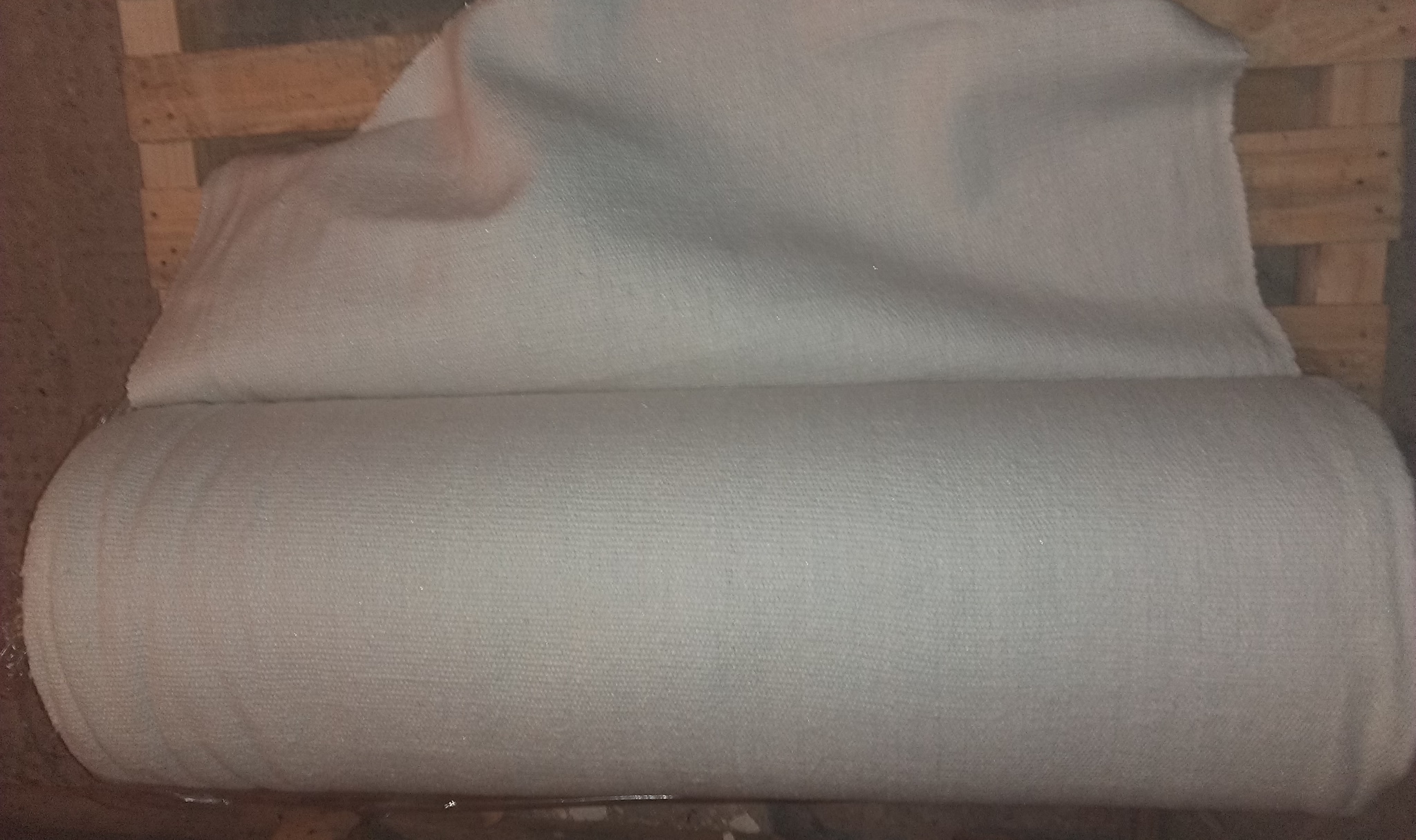

Здравствуйте! Сегодня получил СДЕКом посылку с тканью для разделки.
Описание и характеристики с интернету:
В состав текстиля из керамического волокна «LUYANGWOOL» входят ткань, круглые и квадратные шнуры, набивные шнуры, лента, рукав, пряжа и т.д. Они производятся из керамоволокнистой текстильной ваты, армированы стекловолокном или нержавеющей проволкой.
Наши текстильные керамические изделия используются в энергетике, металлургии, химической и нефтеперерабатывающей отраслях.Наша компания может поставить другие керамоволокнистые текстильные изделия по разным требованиям клиентов!
С Свойства и преимущества:
1. Хорошая устойчивость при высокой температуре.
2. Высокое электроизоляционное свойство.
3. Высокая устойчивость к кислотам, маслам и влажности.
4. Малая теплоёмкость.
5. Превосходное теплоизоляционное свойство.
6.Не содержает асбеста.
Марка LYTX-208Ai LYTX-208A2 LYTX-208Bi LYTX-208B2
Плотность (кг/т3) 500 500 500 500
Класс, темп. (°С) 1260
Раб. темп. (°С) 500-600 1000 500-600 1000
Влажность (%) < 1
Объём органических веществ(%) < 15
Армирован стекловолокно проволока нержавеющая стекловолокно проволока нержавеющая
Я купил 3 мм тощиной, нужно было купить потоньше, однако уже купил... Вобщем теперь думаю как мне края чтобы не растрёпывались... МОжет клей кто присоветует, чтобы пролеить и было не "деревянное", дабы складывать палатку без забот дальше... ПОдскажите пожалуйста. Край именно внешние стороны, вутренний, по совету коллеги, думаю вшить типа лепестками внахлёст на второй слой, по кругу, где будет проходить труба. А вот наружние края можно каким-нибудь резиновым? вроде как опасно...

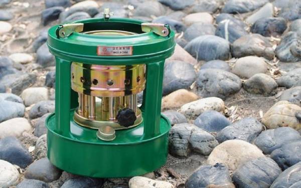

Вот эта штуковина с баком 5 литров (если точно помню) работает 48 часов выдавая 2 кВт, запаха 0. Стоит на ин джапан, как найдете от 9 баксов. Здоровенная никчемная "окружность" снимается, стекла нет........ Есть у япов и керосинка по виду нашего шмеля (алюминиевый футляр для примуса), только объем керосина 1-1,5 литра - размер как термос для "первого" времен СССР.
Долго искать по инджапан, но вот 15 баксов (D около 20 см)
Не совсем то, тот "термос" круче, с ситемой как у Кероны 2,3 кВт.
Есть такое
(ширина X глубина X высота): 34cm(высота) X 32.5cm(диаметр)
Резервуар объем: 4.2 л
Сообщение отредактировал interceptor - 7.2.2017, 21:48

керосинка хорошо, но она не вывозит базара в -30. Нет, рыбачить конечно можно и без рукавичек, но куртку уже не снимешь, с комфортом у стола не посидишь

4 такая зеленая керосинка как на фото, у меня есть, я знаю на что она спасобна, а Вы ей пользовались? Или тоже мнение диванного эксперта?
4.2 Пробовать буду со "шмелем"(компактные размеры, топливо без проблем, гигантский опыт использования)
