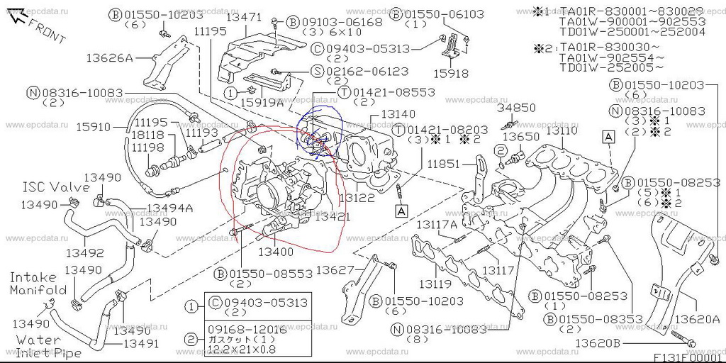

У кого есть дроссель на Эскудик с 1993 года и как вариант клапан ХХ, что стоит рядом с дросселем на впускном коллекторе, на него идет фишка двухконтактная, омывается тосолом. Как вариант, может у кого ДВС завалялся со всеми этими причиндалами, нужно для эксперимента.

Jumanji, а как выглядит то?=)

красным -БДЗ, синим - и на фото клапан ХХ, только на фото от двухлитрового.
