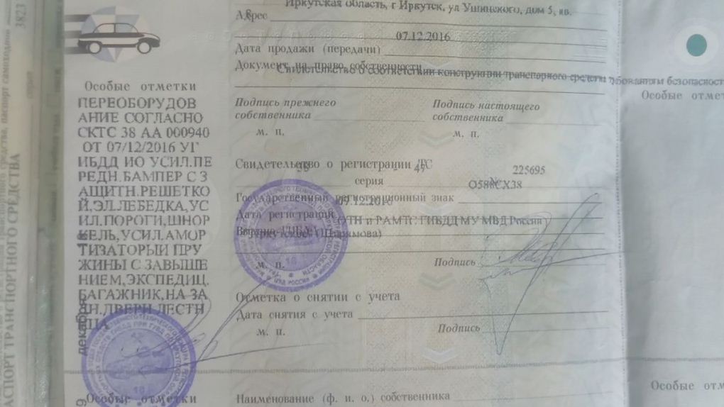

Наткнулся на просторах дрома на фотку ПТС с внесенными изменениями. Правда, не у нас, а в Иркутске. Но впечатляет... rolleyes.gif
Alex_gunn
сообщение 18.12.2016, 22:29
Сообщение #189
Сообщений: 3153
Спасибо: 2369
У нас покороче пишут. Только основное, остальное в документе, номер которого указан.
Kelt
сообщение 18.12.2016, 22:33
Сообщение #190
Сообщений: 4678
Спасибо: 2029
Ха, вы мою не видели ))
И не увидите, но уверяю, что у меня еще жестче. И не все влезло, шариковой ручкой дописывали ))
Сообщение отредактировал Kelt - 18.12.2016, 22:34
Автогонщик
сообщение 19.12.2016, 0:33
Сообщение #191
Сообщений: 2721
Авто: SKY
Не видел вашего "жесткача",но мои изменения уместятся на листе А4 от края до края с двух сторон и притом мелко....
_VIKTORY_
сообщение 19.12.2016, 14:17
Сообщение #192
Сообщений: 1130
Спасибо: 2640
Цитата(Alex_gunn @ 18.12.2016, 20:29) *
[attachment=243522:WP_20161218_001.jpg]
Сейчас фары на крыше (люстру) уже не вписывают(((((( - запрещены, а также багажник и лестница(
Сообщение отредактировал _VIKTORY_ - 19.12.2016, 14:19

p.oleg
сообщение 19.12.2016, 23:55
Сообщение #195
Сообщений: 4168
Спасибо: 2352
по моему из нас делают дураков.
да и какого хрена на картинке выше вписан фаркоп? тем более зачем в птс вписывать багажник???? это не внесение изменений в конструкцию
Kelt
сообщение 20.12.2016, 0:33
Сообщение #196
Сообщений: 4678
Спасибо: 2029
Цитата(p.oleg @ 19.12.2016, 22:55) ссылка доступна только зарегистрированным
Давно уже вроде перестали вписывать. Возможно есть какая-то узкая обходная тропинка, но она слишком узкая и витиеватая.
Насчет багажника - удивлен.
