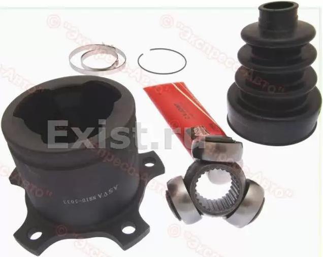

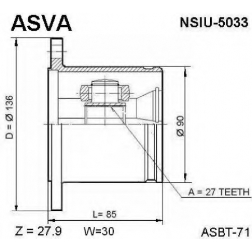

На теранноирк задавал вопрос, так и не получил внятного ответа. Ставил ли кто нить внутреннюю гранату ASVA NSIU5033 у кого шрус на 5 болтах, подходит она?
