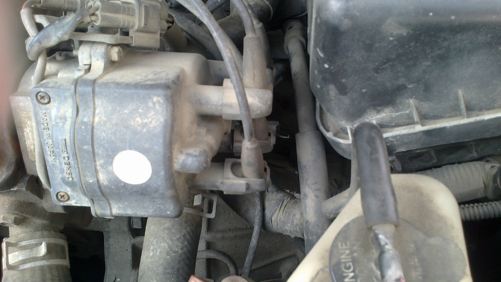

В ходе "ползанья" по двигателю товарищ обнаружил вот такую "приколюху":
Второй конец так и не обнаружили...
Вопрос, собственно, такой: куда провод-то уходит? Там в непосредственной близости 3 жгута, все вроде целые...
Может есть у кого аналогичный авто - я бы посмотрел, ну или сфотографировать и здесь "фотоотчёт" оставить?..

похоже, что это - датчик температуры движка. симптомы именно эти.
правда на 100% ручаться не могу: обычно в движке стоят 2 датчика, один для компа, другой на приборку. для компа 2-хпроводный, для приборки 1-проводный. но если в цепи датчика на комп происходит обрыв/кз, комп переходит в аварийный режим и включает карлсон при повороте ключа в зажигание, а на момент запуска устанавливает для себя температуру, допустим, 0 градусов, т.е. на прогретом движке будет обогащение и он может глохнуть, а через 1,5 часа там и будет градусов 20, ближе к 0.
вообще конечно книжка в помощь, там на картинке должно быть нарисовано куда чего.
Спасибо! — KV2008
сообщение 1.4.2016, 1:37
Это концевик ВКЛ Карлсона .
Идёт на реле вентилятора
При неисправности датчика температуры жидкости будет код ошибки, комп будет думать ,что ДВС 80 градусов и более
Те-е1
Спасибо! — KV2008
DementeR
сообщение 1.4.2016, 3:57
Сообщений: 227
Спасибо: 271
Этот датчик отвечает ТОЛЬКО за вентиляторы. Компом не отслеживается, на работу ДВС не влияет. Второй конец должен быть в косе под дросселем. Этот датчик нормально замкнутый, то есть в ненагретом систоянии давал массу на реле вентилятора. Поскольку провод оторван и массы нет, вентилятор работает постоянно.
И кстати, он есть на всех моторах 5А, 4А, 7А. Остальное детали...
Сообщение отредактировал DementeR - 1.4.2016, 3:59
С ув. DementeR.
Спасибо! — KV2008

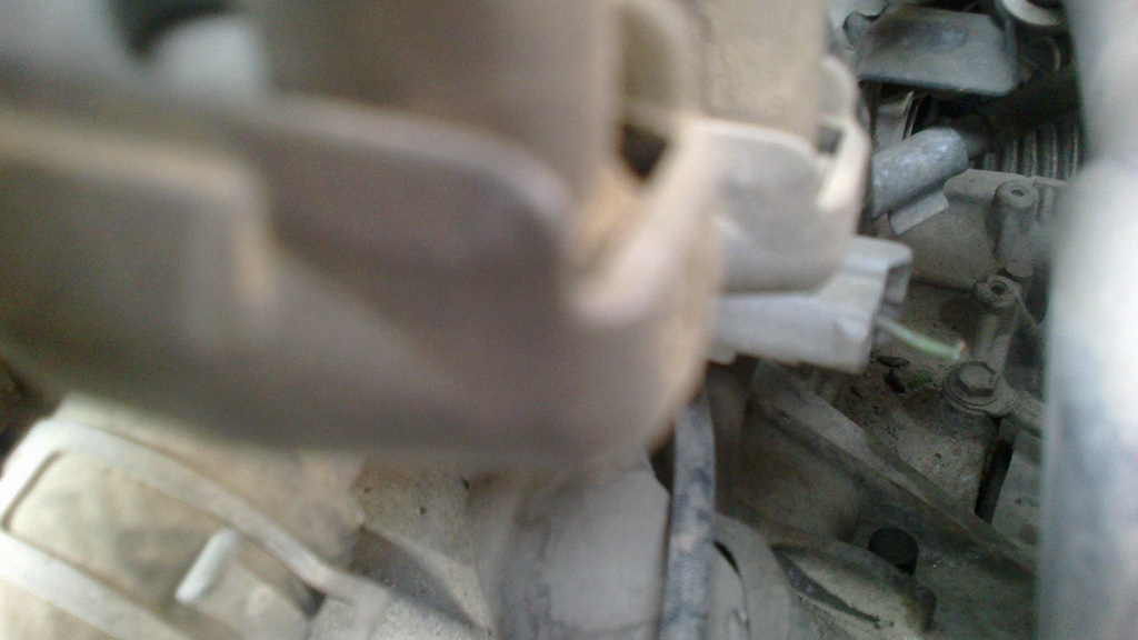

Спасибо за разъяснения. Общий принцип "косяка" был найден верно, судя по комментариям. Проблема в его решении (по большому счёту) невелика - найти проводок... Только японцы, в отличие от наших инженеров "на выдумки горазды" и зачастую в одной и той же модели "возможны варианты", не говоря уж о разных движках... Именно поэтому в книжку даже не смотрел - там схемы электрики принципиальные, в жизни картинка (почему-то huh.gif ) иная.
"Поймал" сегодня "близняшку", посмотрел на образце. Как оказалось - проводок уходит совсем не туда, куда подумал после утреннего прочтения (даже думал что нашёл место прорыва, но - "не то чтобы совсем не попал...")
Завтра попробую расковырять жгут без "полной разборки" двигателя.

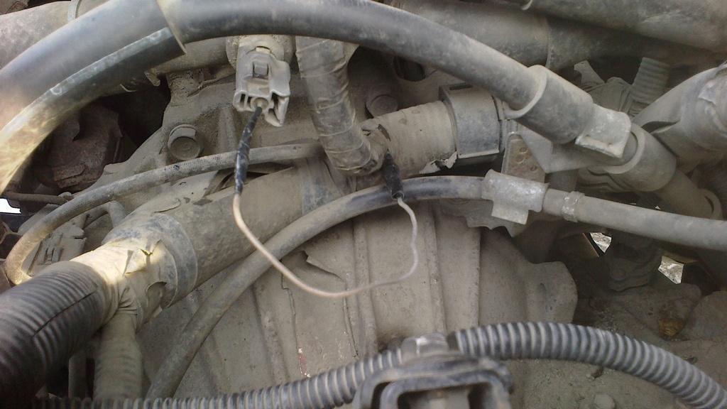

Кратенький отчёт о "ремонте":
1. Было (после снятия корпуса воздушного фильтра) -
2. Стало -
"Карлсон" успокоился. Однако, на следующий день после ремонта Coroll'ка опять "взбрыкнула". В том плане что не завелась. Через полчаса (как и ожидалось) завелась без проблем.
