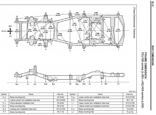

сообщение 10.3.2016, 0:03
Сообщение #39
Сообщений: 562
Спасибо: 368
Авто: Suzuki Escudo 1999 J20A
Модель двигателя (Engine Code): TD42
Тип ГБЦ: OHV
Количество цилиндров: 6
Объем двигателя, см3 (Displacement (cc)): 4169
Мощность двигателя, л.с/оборотов-мин (Power (bhp/rpm)): 145/4000
Крутящий момент, н-м/об.мин (Torque (ft/lbs@rpm)): 278/2000
Диаметр (Bore)/Ход поршня(Stroke), мм: 96.0/96.0
Степень сжатия (Compression Ratio): 22.00
С забугорного форума - 930 длина, 500 шириной, 830 высота
Модель двигателя (Engine Code): 1HZ, дизель (Diesel);
Количество цилиндров, компоновка, тип ГРМ, число клапанов: SOHC;
Объем двигателя, см3 (Displacement (cc)): 4163;
Мощность двигателя, л.с/оборотов-мин (Power (bhp/rpm)): 131/3800;
Крутящий момент, н-м/об.мин (Torque (ft/lbs@rpm)): 285/2200;
Степень сжатия (Compression Ratio): 22,7;
Диаметр (Bore)/Ход поршня(Stroke), мм: 94,0/100,0;
Модель двигателя: 1HD-FT, дизель;
Кол-во цилиндров, расположение, привод ГРМ, кол-во клапанов: SOHC, 24 Valve (клапана);
Объем двигателя, см3: 4163;
Мощность двигателя, л.с / при оборотах-мин (bhp/rpm): 170/--;
Крутящий момент, н-м/об.мин: 380/-- (280@--);
Степень сжатия: 18.8:1;
Диаметр/Ход поршня, мм: 94.00/100,0;
Модель двигателя: 1HD-FTE, дизель;
Кол-во цилиндров, расположение, привод ГРМ, кол-во клапанов: SOHC, 24 Valve;
Мощность двигателя, л.с / при оборотах-мин: 204/3400;
Крутящий момент, н-м/об.мин: 583/2000 (430@2000);
Модель двигателя: 1HD-T, дизель;
Кол-во цилиндров, расположение, привод ГРМ, кол-во клапанов: SOHC, 12 Valve;
Мощность двигателя, л.с / при оборотах-мин: 165/3600;
Крутящий момент, н-м/об.мин: 363/2000 (268@2000);
Степень сжатия: 19.0;
Размеры рамы 105 Крузака с дизелем
Сообщение отредактировал anastas - 10.3.2016, 0:04
