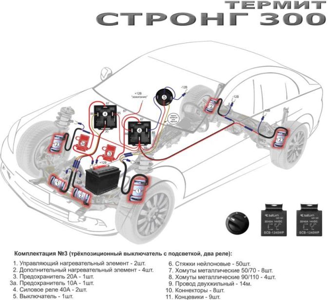

Еще про подогрев
Термит ульра 300 Предназначен для обогрева четырёх амортизаторов и рулевой рейки (либо заднего моста), имеет автоматический режим "город", полный установочный комплект. (http://termit.pro/prices.html)
Ρωσική Έλληνες δεν παραιτηθεί
