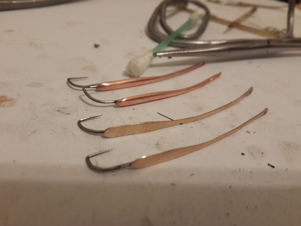

Еще 4 часа жизни и еще 2 пары "экспериментов" - 2 из меди и 2 из рандоля.
Медь взята с электротехнической шины, рандоль из контакта площадки на которую крепится дымовой датчик пожарной сигнализации

Firwalle
сообщение 22.1.2016, 13:51
Сообщение #573
Сообщений: 2085
Спасибо: 971
Авто: Nissan Terrano 1992
Цитата(рыбачка Вика @ 22.1.2016, 11:34) *
Я так понимаю, что проволку еще надо обточить для принятия вида капли? Это что, так долго паять?
А иглу ведь надо в тиски зажать или плоскогубцами можно?
Если делать напайки типа "кобр" то для этого лучше использовать фольгу из нужного металла, которую надо напаять на иглу. А если делать блесну как на фото то надо обтачивать - это долгий процесс, я это делаю при помощи инструмента Dremel. Кобры быстро делаются, вырезал ножницами, припаял, полирнул и все. Для фиксации лучше использовать хирургический зажим для сосудов - он фиксируется хорошо. Вообще профи делают эти дела гораздо быстрее, у меня все это долго происходит потому что отвык.

Firwalle
сообщение 22.1.2016, 14:08
Сообщение #575
Сообщений: 2085
Спасибо: 971
Цитата(shans2 @ 22.1.2016, 13:03) *
Могу нарезать на творчество медь в листовом прокате (лист толщиной менее 0,5 мм) и латунный пруток круглого сечения (5-6 мм)
Вот листовая медь на кобры отлично прокатит. ))
Мне больше рандоль нравится, не даром ее называют цыганским золотом.
