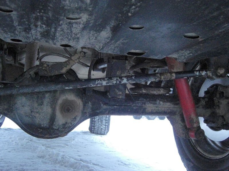

27 см от рамы до моста. Лифт 3 дюйма. Мост задний
Пружины собачьи +3, аморты ЗиЛ/крузак+4, крепление тормозных шлангов опущено от рамы сваркой, панары родные так что мосты сьехавшие

Цитата(p.oleg @ 22.1.2016, 15:39) *
Померил наконец то))
У меня получается от площадки отбойника заднего моста до рамы в месте крепления отбойника 29 см, перед от площадки крепления клюшки до рамы 26 см.
Получается лифт был 4". Или я не там померил?

там померял. Получается 4"
Посмотри на панары, они должны быть удлиненные или крепление панары от рамы опущено, если нет то мосты будут сьехавшими вправо. И тормозные шланги глянь от рамы до моста, или крепление перенесено вниз или шланги удлиненые. Если это есть то точно 4 "

Задний шланг удлинён вставкой другова шланга. Панары со вставками размер по центрам болтов задней 98,5 см перед 85,5 см.
Колесья 285/70 R17
