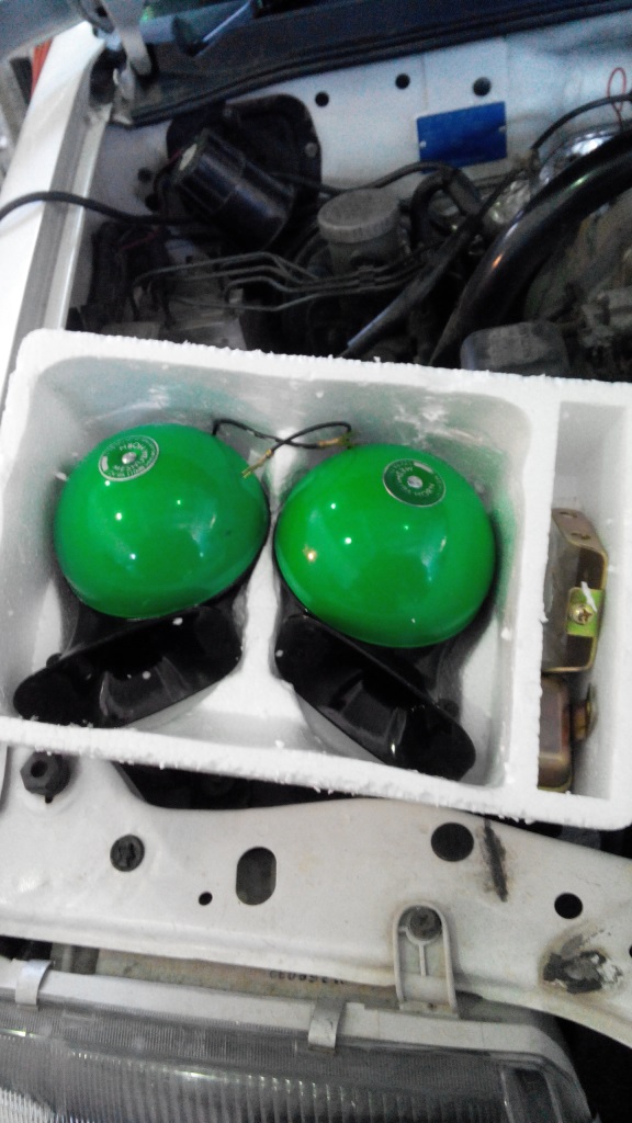

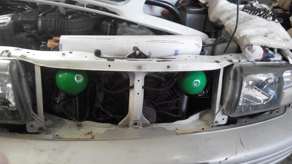

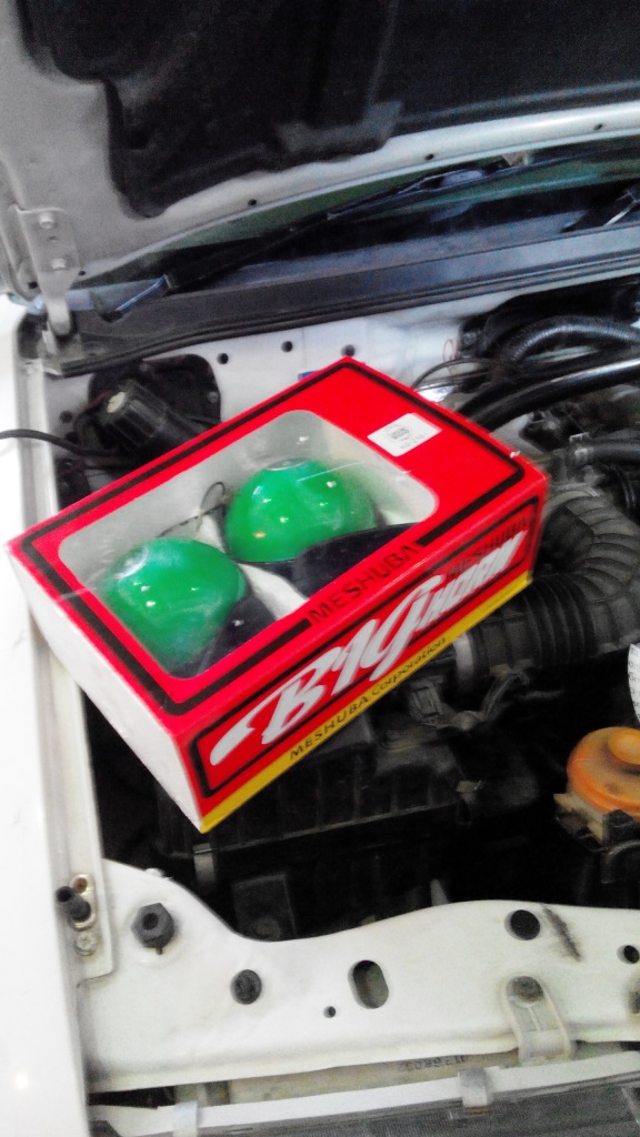

Недавно случилась неприятность - приказал долго жить китайский пневмосигнал. Попытка его реанимировать при помощи запчастей окончилась неудачей, т.к. запчастей нет, надо было покупать только новый. Цены на китайском рынке неприятно удивили, мало того что выросли, так и китайцы очень неохотно стали торговаться. Получилось что новый мне обойдется в 2 т.р. с торгом. Решил с пневмой больше не связываться и посмотреть электросигналы. И здесь ссылка доступна только зарегистрированным были куплены сигналы Meshuba за те же 2т.р. без доставки. При установке оказалось что они достаточно габаритные и тулить пришлось куда влезут. Все получилось и звук приятный.

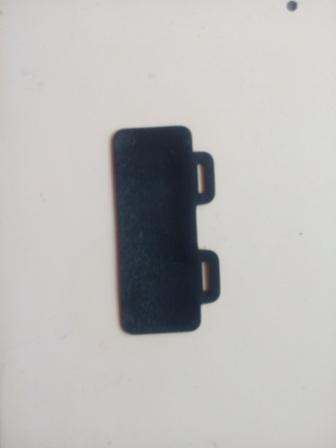

Здравствуйте. ПОдскажите пожалуйста: номер или название резиновых жабер вентиляции салона, что под бампером задним сбоку находятся... КОгда дверью хлопаешь они шевелятся -). ПОдскажите пожалуйста номер или название....

Здравствуйте! Рекомендованные - это не то (накладки на кузов). А нужно резиновые они внутри такие клапанные резинки (приложу фото) Вырезать.... МОжно заморочиться, но нужно материал такой, чтобы на морозе не мёрзли. Нужны оказывается, чтобы газы с выхлопной не попадали в салон..
