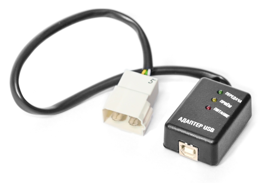

У кого нибудь есть диагностический адаптер USB для Бинара?
Откликнитесь!
АУ!
Сообщение отредактировал hronik - 29.1.2016, 2:10
Dead Moroz
сообщение 29.1.2016, 9:34
Сообщение #970
Сообщений: 418
Спасибо: 305
У бинара же родной пульт с диагностикой. Есть k-line адаптер, диагностируем эберы и вебасты. Программы для бинаров нет.

Сообщений: 2159
Спасибо: 1345
Нет, Дед Мороз,
Нет, Дед Мороз,
Нет, Дед Мороз,
П О Г О Д И И ИИИ....
K-line и у меня есть.
Для Бинара есть свой переходник (на фото) и своя прога.
Спасибо! — Dead Moroz

Petrov_kamensk
сообщение 1.2.2016, 3:11
Сообщение #973
Сообщений: 57
Спасибо: 33
Авто: IFA
Прога для диагностики лежит свободно на форуме,
адаптер свой, K-лине не подходит, даже не пытайтесь.
