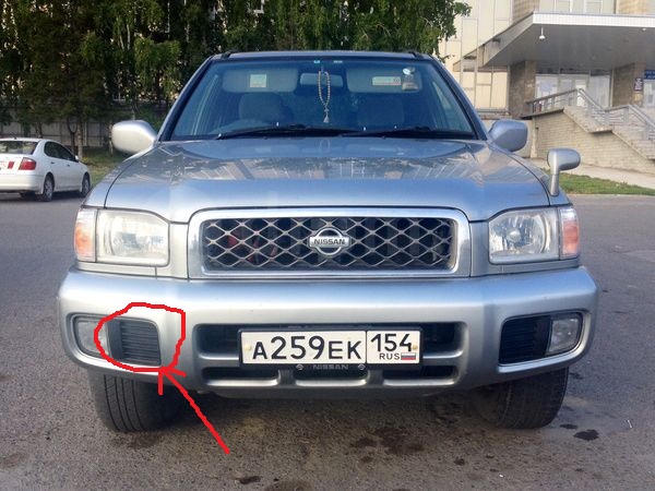

всем привет. Может у кого завалялась такая заглушка на туманку? куплю
тел.89246919391
