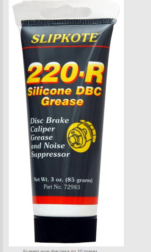

сообщение 21.8.2015, 13:34
Сообщение #221
кто видал такую мазуту в городе?
сообщение 21.8.2015, 18:46
Сообщение #222
GOLLANDEC, зачем тебе именно такая?
В тойотовском магазине продается феншуевая тойотовская ...
Спасибо! — GOLLANDEC
сообщение 21.8.2015, 20:18
Сообщение #223
Shiko, ты про красный тюбик с иероглифами? не то оно... идет для смазки поршня как я вычитал (не на тюбике конечно), но не пальцев

сообщение 21.8.2015, 20:20
Сообщение #224
GOLLANDEC, ИМХО, Между поршнем и его пыльником закладывается такая же силиконовая смазка, как и между направляйками (пальцами) суппортов и их пыльниками. И имя ей - "Toyota Rubber Grease" p/n 0888-01206
А вот для пластин, удерживающих колодки в скобе и противоскрипных пластин уже идёт другая смазка ...
Сообщение отредактировал Shiko - 21.8.2015, 20:25
сообщение 21.8.2015, 20:22
Сообщение #225
Shiko, юзал я эту красную..., вроде не коксуется как солидол (утрирую), но со временем все равно деревенеет, в общем не уверен я в ней, хочу другую опробовать.
