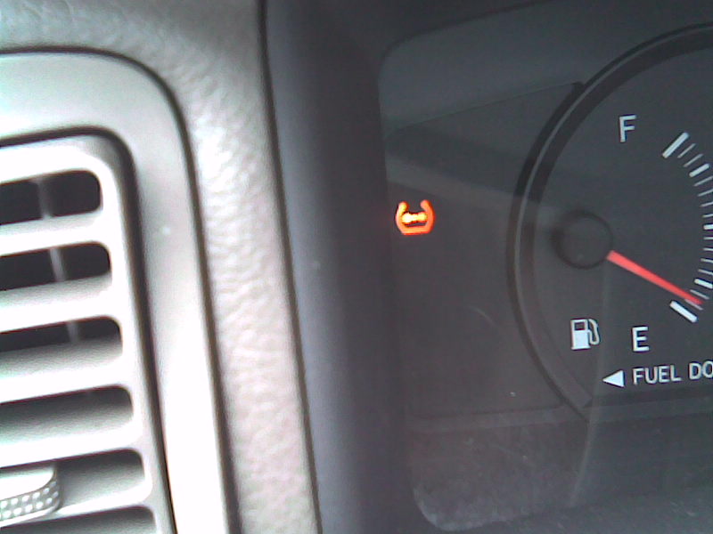

Подскажите что означает эта лампочка?
Загоралась 2 раза, когдана горнолыжку ездила, гдето на 70 километров включалась
п.с Я понимаю качество фото не очень, но мож кто узнал такую...... там внутни две стрелочки друг на друга направлены а между ними кругляшок

Malina Индикатор давления в шинах!!!! подкачать надо...
Спасибо! — Malina
Malina
сообщение 12.3.2009, 13:53
Сообщений: 156
Спасибо: 41
Авто: Corolla 2001
В шинах провелили -норма huh.gif , вчера на сто была
STEP_BY
сообщение 12.3.2009, 13:54
Сообщений: 122
Спасибо: 24
Значит контакт....
сообщение 12.3.2009, 14:35
Malina, колеса штатные стоят? в смысле правильного размера? советую хорошенько оттормозиться с включением АБС (она через неё работает)
Спасибо! — Malina

Malina
сообщение 12.3.2009, 15:34
Сообщений: 156
Спасибо: 41
Авто: Corolla 2001
Да, на 15. Хорошо сегодня попробую оттормозиться))
Мне STEP_BY посоветовал к электрику заехать "чтоб он их посмотрел и прозвонил. Может фишка какая просто отходит".
