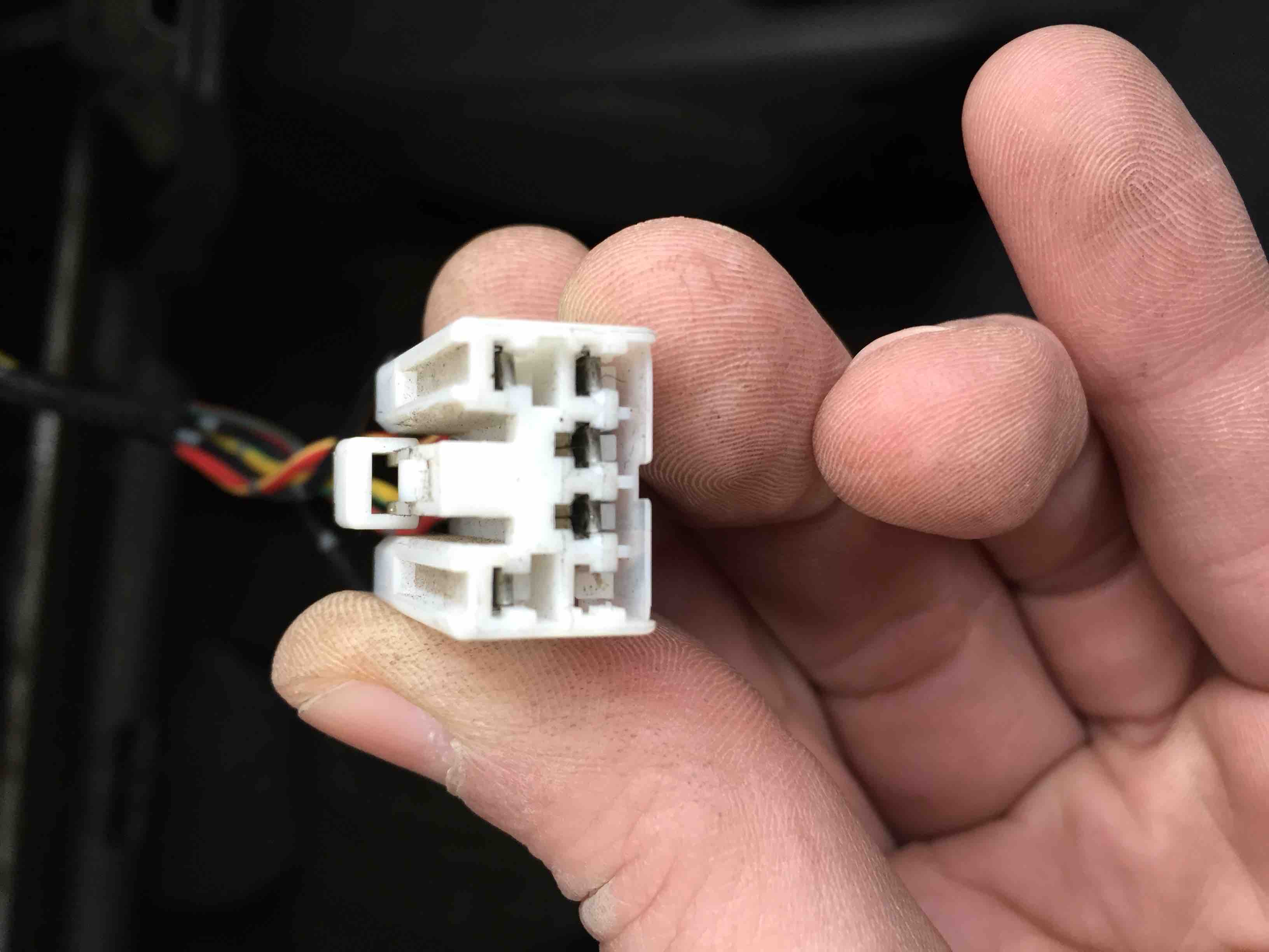

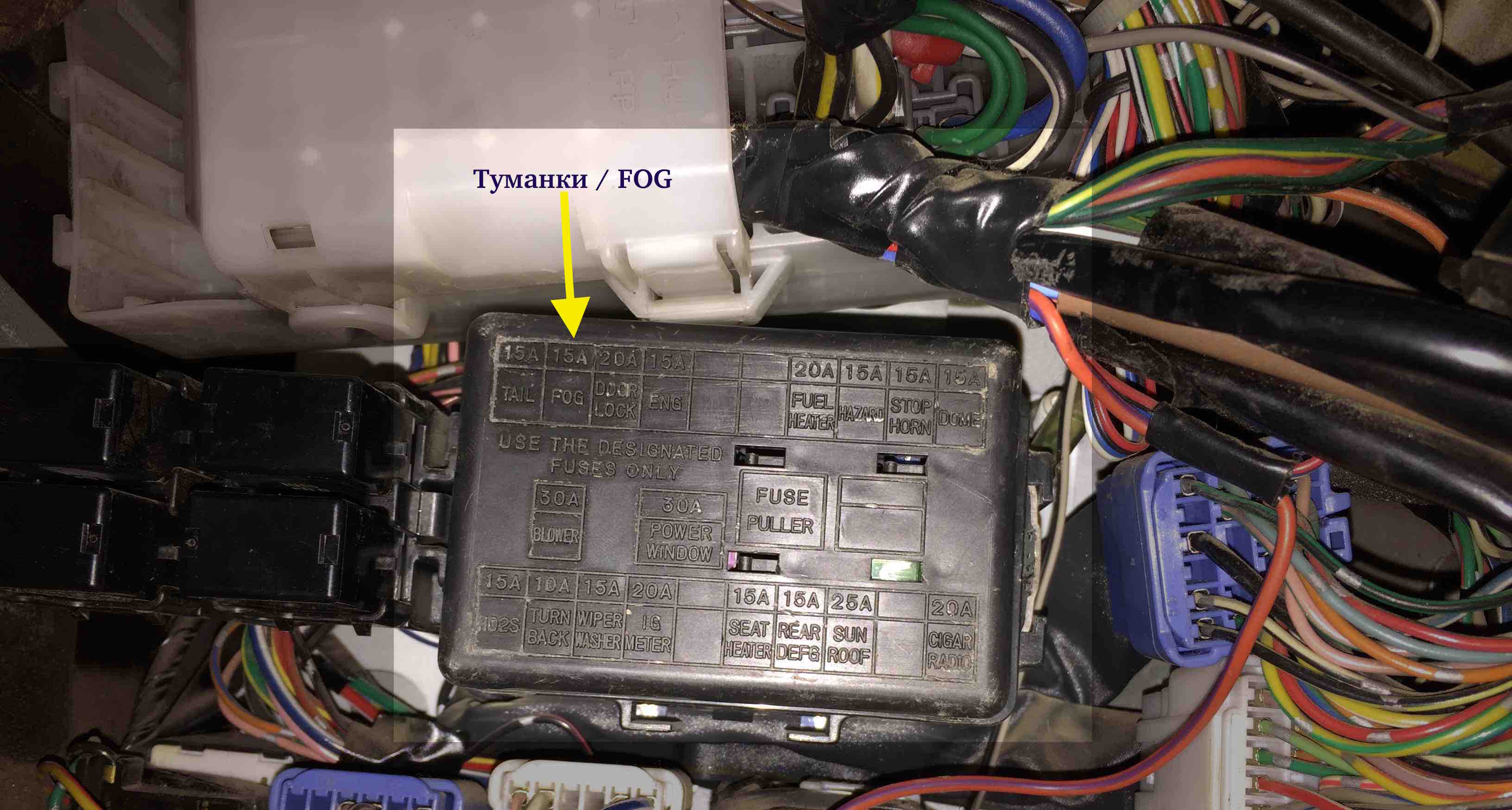

У кого круглый эскудо, 52 кузов ! Подскажите кто знает...
Суть проблемы, неработают противотуманки. Точнее.., не идет питание на них.
Под капотом все в порядке и предохранители тоже, реле рабочее. Далее с подкапота, от реле, уходит куда-то в салон управляющий оранжевый провод. В салоне стоит кнопка туманки (фишку прозвонил,все работает), на нее приходит питание(проверял), далее в салоне есть предохранители на туманки тоже, стоят, целые. НО !!! обнаружил недавно что в колоде куда вставляется предохранитель, на один вывод предохранителя отсутствует провод вообще как таковой ! Тоесть предохранитель отвечающий за туманки вставляется в колоду и к одному из контактов предохранителя не подходит провод заводской ?! blink.gif blink.gif blink.gif Как они тогда вообще эти тумаки работают у людей не понимаю..... Уже год ломаю голову время от времени понять не могу, почему не запускается реле и не включает мне свет на туманки!
Форумы курил, много перечитал информации... Они там как то решили вопрос, кто то, к кому то подъехали посмотрели друг у друга как и что сделано и все решили. Может кто знает в чем засада ? или есть у кого тумаки работающие на круглом ?

сообщение 10.6.2015, 2:11
Сообщение #2683
Т.е. при включении кнокпки в салоне реле срабатывает, я верно понял? Если так, то надо смотреть силовые провода, которые коммутирует реле. Предохранитель в силовой цепи скорее всего стоит до реле. Т.е. на один контакт предохранителя приходит плюс либо ACC, с другого идёт провод на один силовой контакт реле, со второго контакта уходит провод на туманки.
Да нет, в том то и дело что не срабатывает! Силовые, пусть их так назовем приходят на реле и с ними все в порядке, предохранители тоже. Один из проводов, уходит с реле...,далее через предохранитель (пластиковая коробочка круглая, в ней стеклянный предохранитель) и далее этот провод уходит куда-то.... Как я думаю это управляющий провод, скорее всего тот сигнальный. НО !!! Вопрос. В блоке предохранителей в салоне под рулевой, в колоде под плавкий предохранитель (FOG) нет одного контакта !?! mad.gif blink.gif Я так думаю подкапотный этот провод оранжевый и должен туда приходить. А где он....? Бред како-то...
Сейчас накидаю схему как я это вижу, предполагаю, как должно быть. Просто в первой сталкиваюсь с сузуки бортовой цепью и ен знаю как там оно должно быть. Хорошо было бы кто знает сузуки и подскажет как у кого работает и должно быть с завода.

vigoss, Какой-то добрый инженер тупо оторвал тебе этот провод или не подсоединил. Сфотай реле схему управления. Точно через оранжевый управляется?
п.с. принцип работы любой автомобильной сети идентичен. В любой сети есть + и -, третьего не дано, отсюда и пляши.
Я бы ваще не мучал себе мозг этим. Тупо бы кинул новую проводку с простым реле, делов минут на 30.
Дык понятно что можно новый провод кинуть и реле и все что угодно... Но... Зачем?! если есть штатная проводка заложенная изготовителем...
Я не знаю как раньше с завода было в этой машине, но реле ведь есть и в цепи ? есть! Провода под бампером нашел ? нашел ! Кнопка тоже есть в салоне... Я просто не могу понять где прячется и есть оранжевый провод в салоне... На улице лазить неудобно и то, только когда лето ныряю туда, под рулевую...
Провод я думаю никто не отрывал, просто контакт один почему то не доустановлен... Может и скорее всего это как опция.

vigoss, А может быть так, что он где-то в жгуте тупо заизолирован и закручен, удачи в поисках. Год для подключения туманок видимо не предел.
В этом вся и засада... Знать бы хотябы где!, примерно где в каком жгуте он сидит. этот провод... Он однозначно где то ведь есть там и болтается с затыком. Просто найти его надо и завести на тот контакт в колоду предохранителей под рулевой на FOG.

vigoss, Только лишь вскрытие жгутов тебе поможет. Если до тебя его кто-то тупо не обрезал.
А не проще ли обрезать под капотом оранжевый провод и к нему нарастить до колодки? ежели уж все работает. Тем более там лишь управление релюхой, никакой нагрузки.
Без зажигания заводские туманки в основном не загораются.
Или хотя бы дать плюс туда и проверить, будут ли гореть туманки.

Я не говорю "просто". Я не понимаю, зачем выдумывать, когда можно открыть и разобраться. Хотя бы понять, откуда куда и через какие предохранители что приходит на кнопку в салоне. Я, допустим, первый раз вижу, чтобы кнопка управления реле была запитана через предохранитель. Либо это я дурак и мало видел, либо кнопка запитана из другого места. Схема позволит разобраться, как она запитана.
П.С. Книжка такая у меня есть, могу вечером посмотреть, если время будет.
В книге по одному, в машине по другому, где истина..? Почему провода нет в колоде (FOG) ? Вопрос...
Я ведь не инженер и не конструировал этот тип автомобиля а точнее его электрическую цепь, откуда я знаю для чего они поставили предохранитель в салоне на FOG.
Я лишь могу предполагать и все.
По умному на доске приборов должен символ загореться говорящий о включении ПТФ, правильно ? (есть в приборке этот символ или нет ? я не знаю ПТФ у меня не работают). То что кнопка говорит мне об этом это одно, я нажал ее она загорелось, мол ПТФ включены. А может быть питание идет с кнопки на предохранитель FOG и далее на БЭУ, и с него на реле... Вариант ? вариант ! Кто даст сигнал приборке о включенном ПТФ ? ЕБУ должно это сделать по логике...
Но это все предположения... Если бы я один раз в круглый эскудик залез и посмотрел до многое наверное стало ясно. А так вот гадаем..., в поиске истины.

Не, на кнопку предохранитель конечно сильно, но почему бы и нет. А + появляется на предохранителе при нажатии кнопки?
Просто может этот предохранитель вообще под другой тип туманок заложен и с кнопкой никак не соединен))
