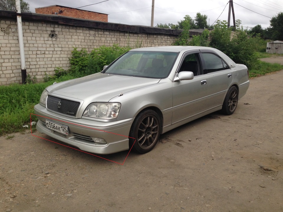

вот такая, но цвет не такой:
私の愛
сообщение 8.2.2015, 0:51
Сообщение #1853
HILANDER, "губа" это нижний спойлер или весь бампер? а то по-разному называют
сообщение 8.2.2015, 1:40
Сообщение #1854
Сообщений: 8360
Спасибо: 2328
Нижний спойлер.

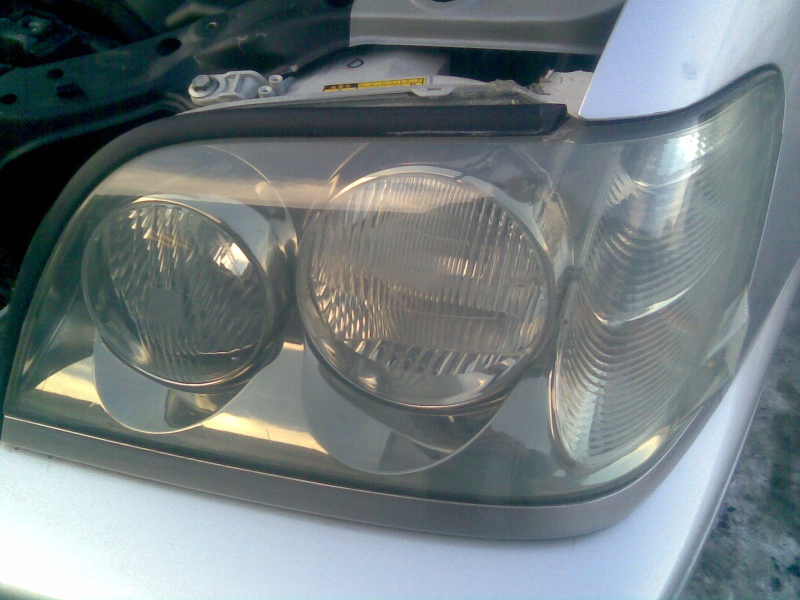

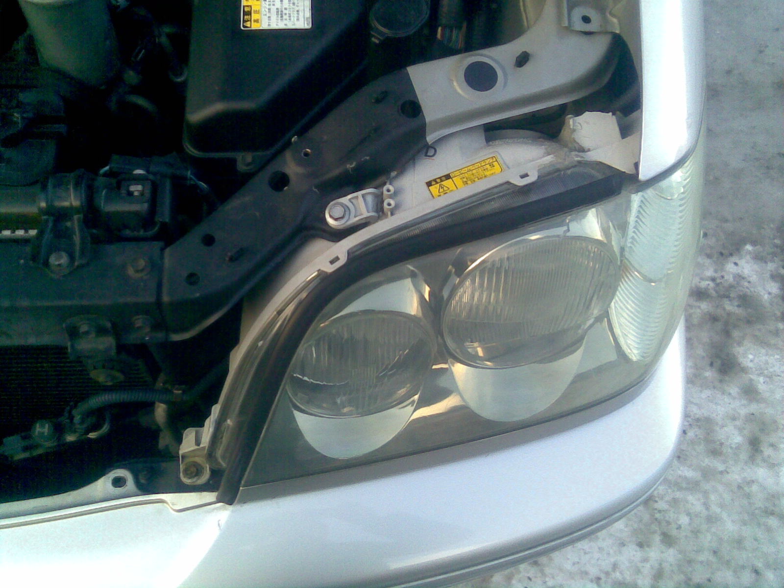

Продам фары. Левая с дефектом. Цена - 6000р. Тел. 8-964-459-8202

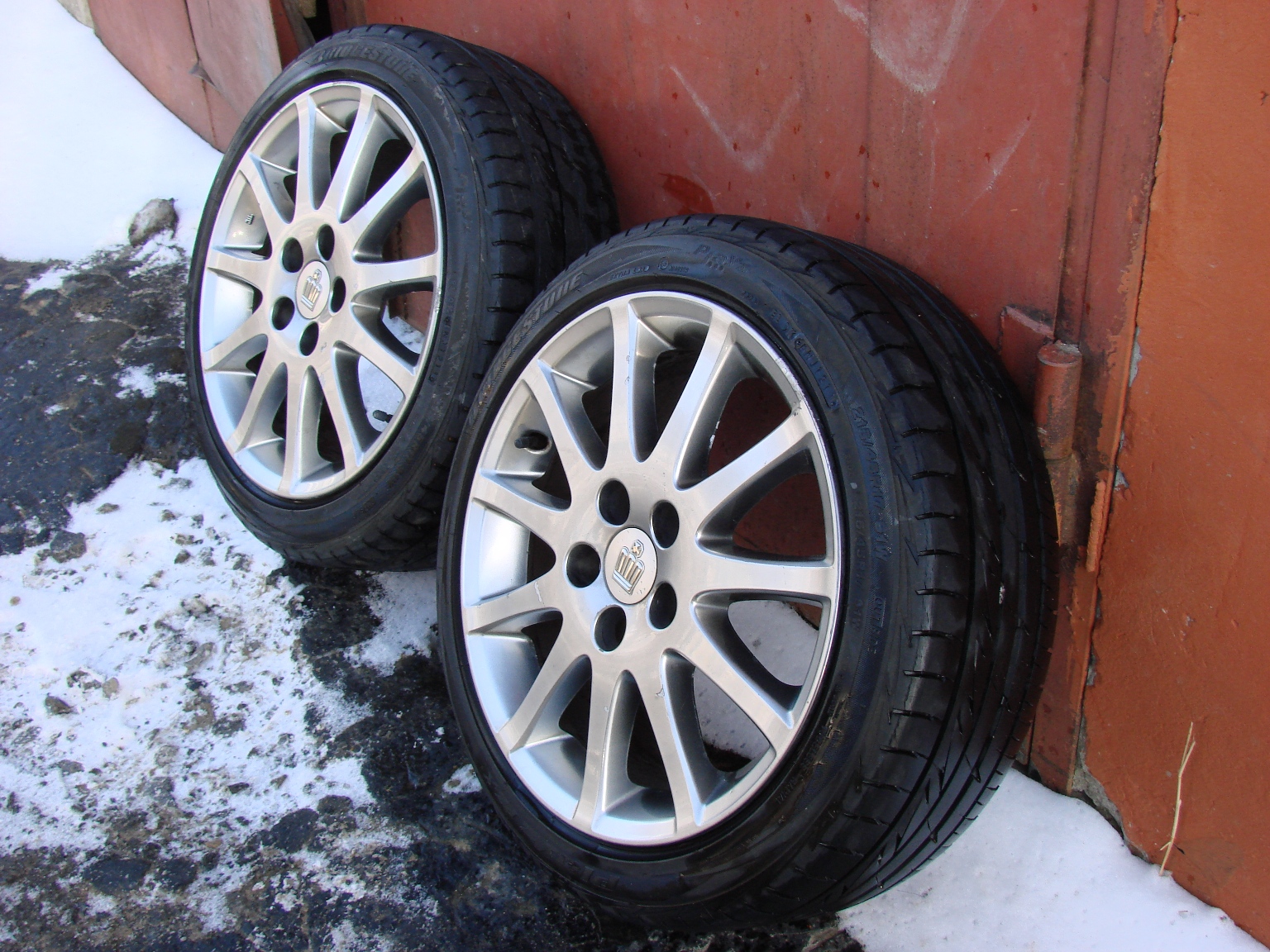

Продам штатное литьё от Crown Athlete вместе с резиной. Литьё на 17'', сверловка большая 5, резина 215/45/17, резина Bridjestone 2011г. Цена 15 т.р. Тел. 8-964-459-8202

nik22, ну выложи фото как они на машине?
私の愛
сообщение 9.5.2015, 16:04
Сообщение #1861
ему придется купить Атлета и обуть его в эти колеса.
вот так будет выглядеть: ссылка доступна только зарегистрированным
