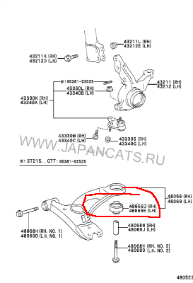

Цитата(max93 @ 14.6.2014, 1:17) *
Если смотреть от ступицы самый правый на рычаге, который ближе к салону, на левой стороне машины.
этот?

Да Андрей именно он.

max93, есть такой, даже со втулкой.
один остался.

погодь с ценой, надо определить совместимость.
на твой кузов два варианта шло: 48655-20261 или 48655-20220 (как у меня на Принцессе), втулки одинаковые.
как бы определить какой именно сайлент стоит?
ща я их размеры посравниваю, сдается мне, что заменяемы они, может у одного смещение небольшое по оси - не суть ваще.
Но!!! если левый порван (а он вседа рвется первым smile.gif), то и правый уже на подходе. Вот поверь, я это проходил. Поэтому, собственно, один сайлент и задержался у меня. Заказывал один, а пришлось экстренно покупать пару по городской цене.
вот здесь экономить не желательно, самое уязвимое место у японок, рвет эти сайленты по нашим кочкам на раз. sad.gif
поэтому оригинал приветствуется (или полиуретан + привет зубодробилка).

ошибся я маленько, у меня сайлент 48655-20140, оригинал Тойота
если у тебя стоит 48655-20220, то они размер в размер.
если 48655-20261, то у моего длина на 8-10 мм меньше (что не страшно, решается парой гаек вместо шайб).
диаметры у них одинаковы, 22мм с десятками внутри, 60,2мм снаружи. Можно прессовать.
трубок, оказывается, у меня аж две, заменители от RBI.
отдам все кучей за 1000, чисто для тебя, с кого другого бы слупил. smile.gif
